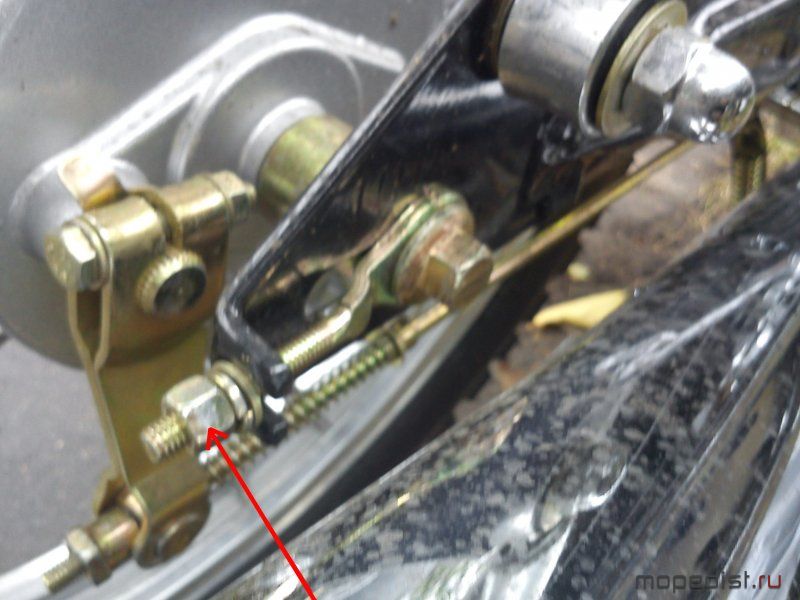

что регулирует или закрепляет эта гайка?

SL # 19 сентября 2013 в 22:12
что за гайка: регулировочная или должна быть плотно завинчена?
Владислав # 19 сентября 2013 в 22:26
Если память мне не изменят,то по идее эта гайка должна регулировать натяжение цепи.
SL # 19 сентября 2013 в 22:32
а я так поняла, что цепь с левой стороны мопеда, там действительно есть регулирующая гайка
а это - справа, похоже на крепёж оси колеса
может, я пургу гоню, конечно
гайка свободно крутится, вот я и не знаю, что с ней делать
Lenin_01 # 19 сентября 2013 в 22:41
регулировочные обе - и слева, и справа. Затягиваются равномерно, чтобы перекоса колеса не было. Перед натяжкой цепи следует ослабить гайку на оси колеса.
SL # 19 сентября 2013 в 22:44
а.
теперь ясно
а как определить, есть перекос колеса или нет
andruxxa # 19 сентября 2013 в 23:07
Легко- надо поставить пепелац на централку, сделать руль прямо- и посмотреть. Кривизну сразу видно.
Wasp # 20 сентября 2013 в 10:06
"гайка свободно крутится, вот я и не знаю, что с ней делать"
Очень желательно накрутить сверху еще одну гайку, и затянуть их друг относительно друга. Иначе может открутиться на ходу.
Вот тут посмотрите: http://wasp-zid.photofile.users.photofile.ru/photo/wasp-zid.photofile/4234969/xlarge/104686050.jpg, видно, что гаек две.
Перекос колеса видно, если сравнить расстояние между покрышкой и маятником слева и справа.
SL # 20 сентября 2013 в 12:59
вот, и я как-то опасаюсь, что может свинтиться
действительно, надо вторую
хотя и обе вместе съехать могут точно так же?
Владислав # 20 сентября 2013 в 13:52
Обе съехать,если их закрутить,не должны.А вот одна,не дай бог ,сможет.
