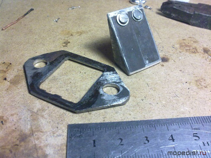

лепестки из-чего???
nsxpro # 25 июля 2013 в 14:20
из щупа
0 # 25 июля 2013 в 16:40
А размер щупа???
nsxpro # 25 июля 2013 в 16:41
из щупов жигули 0,12
Олег Румянцев # 25 июля 2013 в 22:09
Жигулёвский щуп 0,15.
nsxpro # 25 июля 2013 в 22:39
Позвольте поинтересоваться, откуда информация про 0.15? Автор на стене своей страницы писал, что сделал из 0.12.
Олег Румянцев # 25 июля 2013 в 22:44
Зазор в Жигулях 0,15 на впуске и выпуске. Многие шлифуют щупы до 0,13. Получается после регулировки чуть по тише. Лично я этим приспособлением вообще не пользуюсь при регулировке зазоров. Не надо оно Жигулям. Да, ты сам написал про щуп 0,12 жигули, вот я и ответил
nsxpro # 25 июля 2013 в 22:46
Спасибо, просвятили)
skoneighteen # 2 августа 2013 в 23:41
Вы оба правы, я взял жигулевский щуп 0,15 и отшлифовал его до 0,12-0,13. Т .к 0,15 был жест.
