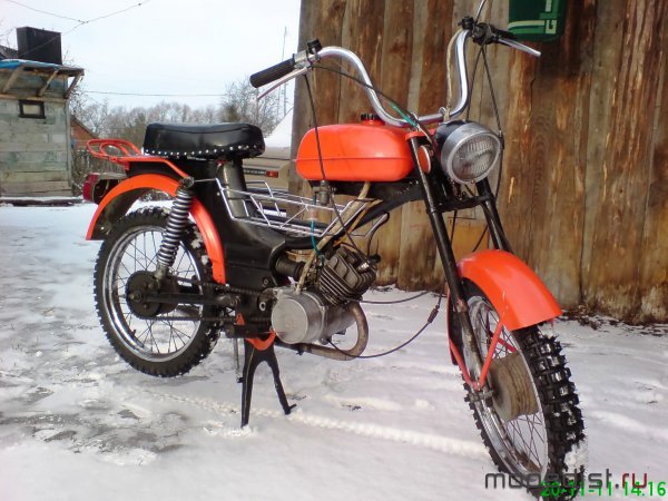

Эммм что за помесь? Рига, карпаты, что еще?)
Andrews6666 # 18 сентября 2012 в 16:45
Рига 22 с корзиной от китайского мопеда. Не родная фара и амортизаторы. может ещё что-то по мелочи.

Интересная крышка зажигания
Andrews6666 # 20 марта 2013 в 16:46
Пионеры отпилили ту часть что закрывают ведущую звёздочку. Видимо для быстрой замены smile

А корзину ты сам придумал так поставить или где подсмотрел???
Andrews6666 # 27 июля 2013 в 17:12
Подсмотрел на китайцах. В планах была установка бака от китай-дельты, но не срослось.

китайский багажник (корзина) подходит без переделок?
Andrews6666 # 10 августа 2014 в 23:18
Нужно только просверлить в раме под баком отверстие и нарезать резьбу под болтик крепления. Ну и подогнуть по месту задние проушины корзины. Только есть одно но, эти китайские корзины различаются размерами. Некоторые оказываются слишком коротки. По этому надо брать и примерять на свой мопед.
