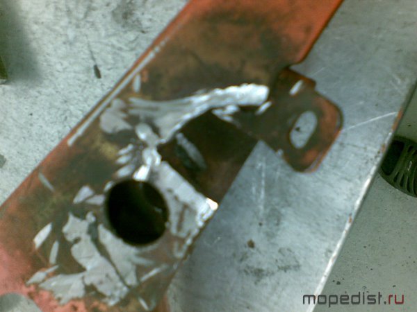

Комментарии (1)
EEK # 11 декабря 2012 в 10:38
Многострадальная рама В6 в процессе работы. Круглое отверстие - зона прохода оси задних амортизаторов сквозь горизонтальный задний консольный брус рамы. Рядом вырван треугольный кусок бруса, к которому был приварен кронштейн правого амортизатора. Это всё выглядело до разделки очень нарядно, пришлось брус отрезать аккуратно, править, вваривать этот треугольный кусок на место. Узел слаб и конструктивно, и по исполнению, и - по качеству материала. По мере продолжения работ буду выкладывать дальнейшие снимки процесса и результатов...
