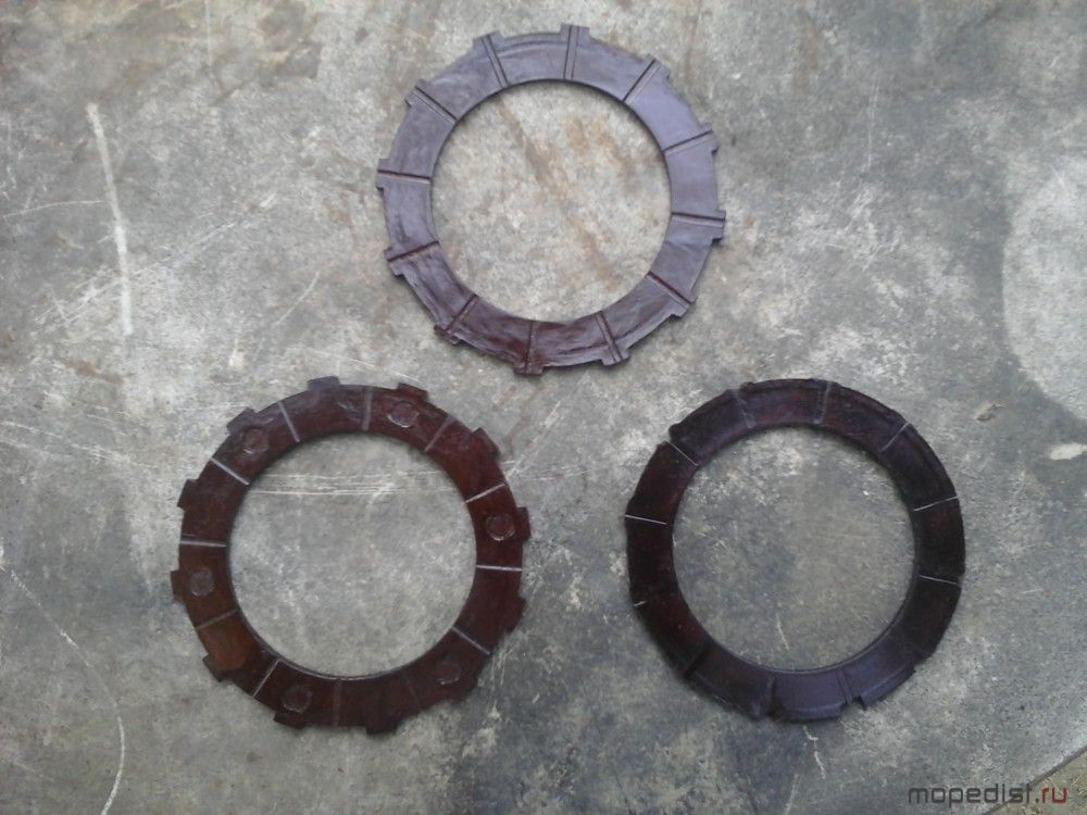

Будет ли буксовать сцепление если одна фибра из трёх вот в таком состоянии?
PAY-MAY # 3 июля 2015 в 11:05
может буксовать
gasan # 3 июля 2015 в 14:25
У меня из трёх одна жива была и то на ней два зубчика было и не буксавало,как так?
Юрий # 4 июля 2015 в 22:37
Может. У меня было на одном диске самом нижнем кусок оторвало вместе с зубцом ( не целый диск был), а на среднем два зубца оторвало, верхний полностью целый, буксовало на 2 скорости. У вас получается стало сцепление вообще двухдисковым. А то что на одном диске два зубца было, а остальные без них вообще, может пружина сильная была?
