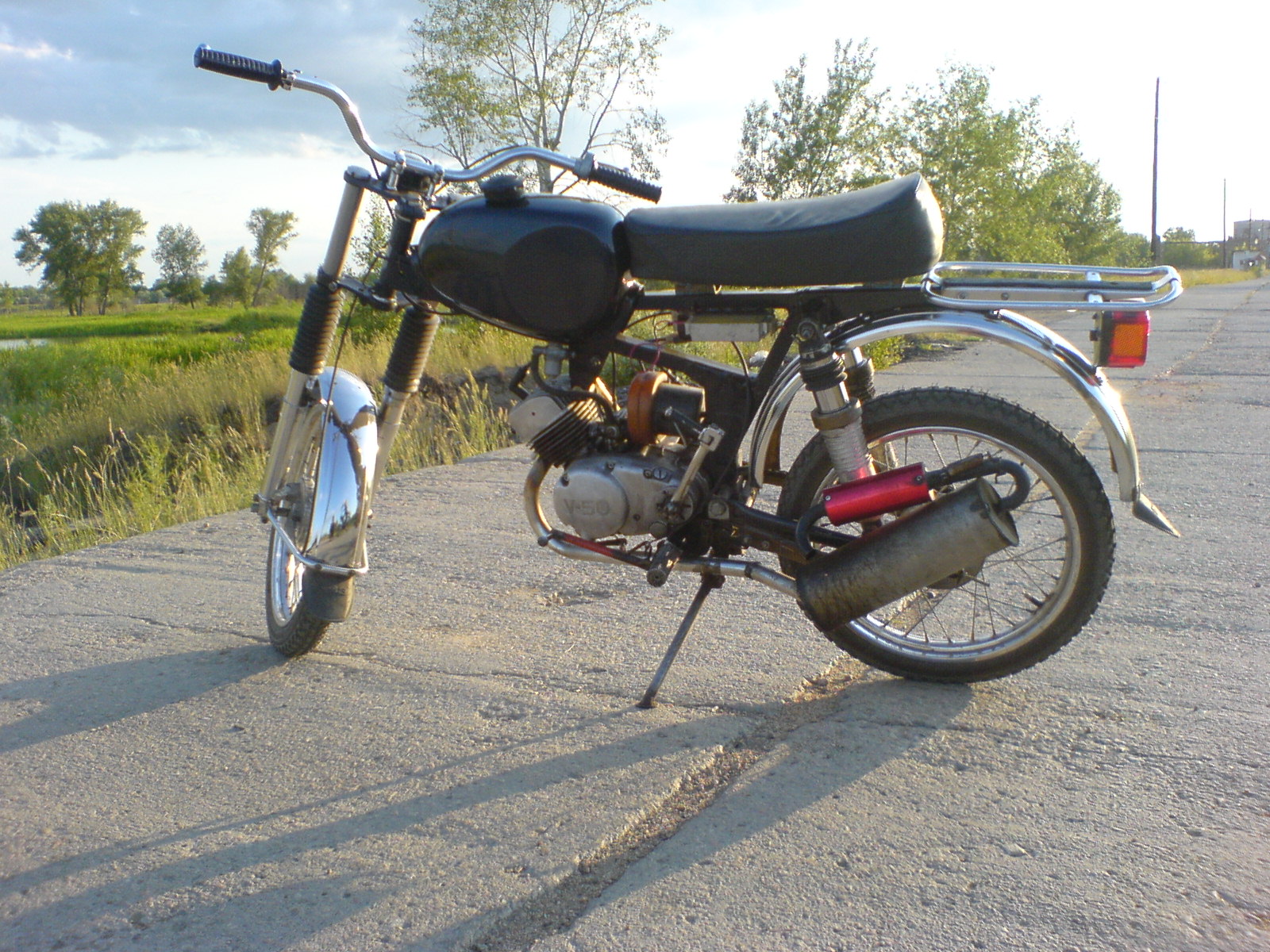

sazan # 8 ноября 2009 в 22:00
боже мой чье это??? shock
0 # 8 ноября 2009 в 22:15
Особенно пугает "Аля-резонатор"... scratch
Tosha # 9 ноября 2009 в 09:21
моё эт
0 # 9 ноября 2009 в 09:31
А чё вас не устраивает в нём??
0 # 9 ноября 2009 в 12:31
это прямоток
0 # 9 ноября 2009 в 12:33
Да, там тока мин вата на стенках
sazan # 9 ноября 2009 в 21:02

Он теперь немного иначе выглядит, появилась передняя фара, резинки на задних пневматических амортизаторах(нормальные),генератор перемотан на 12 вольт, форсирован двигатель под А-96 с заменой втулки на роликовый подшипник от штиля,  установлена боковая облицовка, а так же усилена и проварена рама.
0 # 31 января 2010 в 19:51
Какая компрессия? Головку поджал? На сколько? И что это за мистический "А-96"
0 # 1 февраля 2010 в 08:58
компрессия 12, подтачивал головку на 1,8 мм, и немного гильзу(где-то 0,2 мм), прокладку из-под цилиндра убрал, чтоб поршень до конца доходил, а цилиндр посадил на герметик аккуратно, полировка каналов и полости коленвала и головку отполировал, а АИ-96 бензин, просто клава за**ла, я и не ожидал что греться он будет меньше, хотя скорее всего это от того, что цилиндр без прокладки, и теплообмен лучше герметика слой очень маленький
0 # 1 февраля 2010 в 18:39
Что бы я изменил:
1) Сделал бы руль поуже...
2) Сварил бы нормальный, рассчитанный резонатор, муфлер оставил бы прежний.
3) Поставил бы ЛК.
4) Поставил бы простяцкий топливный фильтр - очень полезная штука в наше время...

Tosha # 1 февраля 2010 в 20:01
руль меня устраивает, резонатор мне не нужен, лишние заморочки, да и я уже на этот год пересаживаюсь на JAWA-350/634, лк у меня стоял, просто решил переделать и так и забыл про него, а фильтр согласен, бензин редкостное гавно!

А можно по подробнее с этого момента "форсирован двигатель под А-96 с заменой втулки на роликовый подшипник от штиля"!!!!!Желательно бы в отдельную темку!!!!И хотелось бы про ЛК по подробнее(от чего и где стоял)!

А руль с 3м-01?????
Tosha # 26 августа 2010 в 13:21
Руль и вилка с Минска а про лк позже немного

А что, мне нравится, особенно передняя вилка, с чего она?
0 # 5 февраля 2011 в 00:38
От чего вилка?
