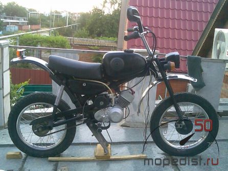

Круто!!! А рама от чего???И покрышки???
0 # 14 июня 2011 в 12:09
Рама дельта с небольшой модификацией, покрышки: задняя днепр, передняя ява спорт, эт если не изменяет память

Если собирать из "чего попало", то наверняка получится "что попало".
А досочки под подножку в рюкзаке возить? Или есть специальный отсек с креплениями?

после установки резонанс глушителя и мелких доработок, выложу новые фото со всех ракурсов, пока что могу сказать, что сие чудо выжимает стабильных 60км с разностью окружающих условий и при идеальных условиях 65-67км по вело-компьютеру и GPS навигатору, данных характеристик добивался при помощью коллег с тех-мото клуба, к сожалению форсировка не мой конек, так же с резонанс системой без них не обойдется, хочу дожать до стабильных 70км

65-70, тут я глубоко сомневаюсь, во-первых, с такими колесами ему очень трудно ехать, я ставил себе только заднюю покрышку р-16 с явы, тяга чувствительно упала, так это одно колесо, а у тебя целых два, да и еще заднее с колесо с Днепра на 19, а переднее с Явы спорт на 18, хотя по виду они одинаковые, не стыковка!!! Хрен он потянет и 45км.ч с такой нагрузкой, или у тебя супер форсировка? Расскажи, че делал? Хотя с виду мне нравится, неплохо.
0 # 14 июня 2011 в 22:13
форсировали на заказ с тех-мото клуба, передняя покрышка по весу на 100+ грам тяжелее оригинальной мопедовской покрышки, а задняя согласен на порядок тяжелее ее не взвешивали, карбюратор переделан поршень и цилиндр, но эт со слов парней которые переберали движок, км указанны с учетом особенностей местности, и замерялись на вело-компьютере и GPS навигаторе

а вилка передняя стандарт
0 # 23 июня 2011 в 11:30
рама дельта модиф, вилка карпаты с втульной частью дельта с более длинными пружинами

Я так и не вкурился, он просто заднее крыло поднял, или с задними амортизаторами тоже возился?
косованыч # 23 июня 2011 в 10:24
Амортизаторы на месте, просто снял багажник, отрезал конец рамы и задрал крыло!
0 # 23 июня 2011 в 11:28
немного не точно, если отрезать раму то крепить крыло не к чему. Я выгнул раму, отрезал крепление багажника, чтобы оно не выглядывало из под крыла и было к чему крепить крыло, это придало эффект задранной рамы без ко ординального вмешательства в мартерную часть, у меня в альбомах есть вид снизу сзади, там этот момент хорошо виден, а насчет мартеров, то если их неверно модифицировать то при скачках просто напросто погнуться штоки, и задница сложится как раскладушка и будет бобо!!!

Да делал сам для себя, когда был малым для моих родителей купить мне велосипед, не то что мопед было излишней роскошью, а это было моя мечта детства, поэтому когда мне исполнилось 15, я начал скупать у старьевщиков различные запчасти по советам друзей, и в итоге их накопилось аж на три мопеда, а там дело фантазии и долгой кропотливой работы, поэтому и получилось, что от родной дельты или карпат там всего по не многу, и так же присутствуют как вело так и мото запчасти, ну в общем получилось почти то что на фото, только лучше))
