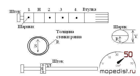

Как купил свои Карпаты 2 начал задаваться вопросом как увеличить число передач в двигателе V-50, так как на второй постоянно приходилось прибавлять и бросать газ, чувствовается что Вайрасу нехватает 3 и 4 передачи, вот мне однажды попалось видео про мопед Симсон, ну я начал интересоваться что да как в этом движке, и набрел на эту схему
и подумал а что если что-то подобное сделать на V-50, вот я сделал схемку
тут показана втулка на которой будут стоять шестеренки и шток который будет выдвигать шарики и создавать зацепление с шестерней по принципу коробки симсона в итоге должно получиться что-то типа этого
а потом сделать вторичный вал на котором будут жестко сидеть шестерни
а на них будет передоваться крутящий момент от коленвала, всебы хорошо но если оставить сцепление на коленвалу будет ли оно размыкать механическую связь между коленвалом и коробкой? ведь у симсона корзина сцепления но вторичном валу
Будет ли моя задумка работать в реальности? ведь пока все только на бумаге, стоит ли браться за работу?

Я в глаза не видел коробки ВП-50, если у тебя она есть или что-то подобное, то пробуй
Мишаня
4686 дней назад
МЕХАНИК, тебе однозначно придётся сажать корзину на вал передач, а иначе будет ещё хуже чем было, коробка будет нормальная а сцепление как и было не очень! И кстати эту тему давно трут на дырчике, но ничего путного(кроме Ded) пока ещё никто не придумал!
У Дед'а слишком мудреная схема, пиренести саму корзину непроблема, а вот изготовить новую крышку сцепления это уже проблемно.

МЕХАНИК, как вариант - это изменить тип сцепления. В стандартном варианте - текстолит, а можно на пробковое заменить. Это даст меньший ход ручки сцепления. Следовательно, при использовании в нашей системе, у нас будет мягче сцепление, и полный (разорванный на выжиме) ход. Это используется в мотоциклостроении. На гоночных- так же!
Сцепление, если мы оставляем на коленвалу, то разбалансируем коленчатый вал. Это наверно не критично пока что. Если использовать те же шестерни, как и в стоковом V-50 , то возможно переделок будет по-минимуму.
МЕХАНИК, ты в старые посадочные места подшипников хочешь поставить валы ??? Это очень важный вопрос, так как передаточные числа нужно будет просчитывать самому... И место ограничено в моторе...

Да в старые посад.места тоесть подшибники будут теже только валы совершенно другие, сцепление доработать можно, Wagner с дырчика много над этим работал, усовершенствовать стандартное сцепление В-50 в моих силах, а вот переносить сцепление на первичный вал... для меня это уже почти за гранью невозможного

МЕХАНИК, начни с расчета передач. То есть какое передаточное число будет соответствовать каждой передаче. При условии ограничений, у тебя вылезут самые косяки. То есть вроде и 4 передачи, а вот гоняешь как на 3. то есть от коробки не возьмешь нормальной отдачи...
Повторюсь : начни с просчета передаточных числе на каждой передаче. Возьми велосипед 6 скоростной. Покатайся денек на нем. Найди самые "ходовые" скорости. То есть например 2, 4 , 6 и 12 (к велосипедные) А потом, перенеси их в "зубчики". С помощью велика, ты сможешь найти самый оптимум !

Я думаю 1 сделать передатку стандартную как и была в вайрасе 2 чуть поменьше стоковой 2, а 3 больше 2(только насколько болше?), ну и соответственно 4-й саму большую

2 наполовину меньше ! Старт со светофора будет что надо!
3 можно сделать чуть чуть (на зуб конфигурацию поменять) чтобы немного подлиньше была чем 2 (стоковая)
4 сделать длиньше 3 (получившейся) на длину 2 передачи.
(надеюсь понял ? laugh )

Понял, только как такие шестерни подобрать
количеством зубов, только зубов с одним шагом. Если шаг каждой передачи будет разный -то передаточное число будет подсчитать труднее.

Все это интересно, но с чего валы то будут, и с чего шестерни брать будешь? Да, и вилки нужно брать, можно конечно с 4-х тактника взять, но это надо мудрить. Хотя бы сначала знать с чего будут зап.части!

косованыч, тут немного другая затея. Тут не вилки переключения, как мы привыкли. А тут шарики зацепляют шестерню и вал, на котором непосредственно сидит шестерня. А шарик - приводит в движение втулка. Которая вставляется в вал, на котором сидят шестерни. Там видимо клин какой-то, заставляющий шарики катиться в посадочные места, и тем самым включив скорость! Все довольно просто!

Хотелось бы фото сего механизма увидеть. Но я там понял, что коробка будет в сборе от какого-то агрегата?

Фото располовинятово мотора Симсона ищи!
Нет, коробка будет самодельная, только работать будит по такомужу принципу што и коробка Симсона

Ну если бы ты был токарь, то в твои труды я бы мог поверить, точить коробку придется однозначно, иначе с чего шестерни подбирать будешь? Да и на валы другие шестерни вряд-ли станут!

Хм... Что то у меня не выходит с расчетами, шестерня второй скорости на первичном валу самая большая в ней 20 зубов (кажется) но что бы сделать 4 скорость нужно чтобы в ней было хотябы 25-28 зубов но расстояние от шестерни первичного вала второй скорости до отделения коленвала и так мизерное, встанет ли туда шестерня на 28?

Постой. ТЫ делаешь систему с первичным валом, и вторичным. Так ? (я вообще о промежуточном валу мечтаю, как на Яве)
Если первичная шестерня меньше ведомой, значит мощностная характеристика. (коэффициент менее 1)
Для довольно рационально перехода (чтобы провалов по мощности не было) желательно сделать линейный переход от 1 к 4 передаче. Например изменяя суммарно на 4 зуба систему. То есть кол-во зубов (суммарно в ведущей и ведомой) одинаковое на каждой передаче. НО , передаточное число другое! Изменяя одновременно первичную звезду и вторичную,(на то же число зубов) то можно добиться одинакового "места жительства" шестереночной пары. (например ведущую увеличил на 3 зуба, ведомую уменьши на 3 зуба - изменение довольно сильное)
Да я делаю систему с первичным и вторичным валом, я именно так и хотел сделать как ты описал, но чтобы на четвертой была скорость нужна поставить (шестерни) первичную большую а вторичную меньшую, но нам придется установить первичную шестерню больше чем первичная второй скорости (в стоке) а там очень маленькое расстояние до отделения КВ, поместитлится ли туда новая шестерня 4 скорости?

Сделав линейную зависимость передач, ты не учитываешь увеличивающуюся нагрузку на двигатель с ростом скорости. может так получиться, что мощи мотора не хватит раскрутиться после третьей на четвёртой...

А зачем так ? Можно сделать 4 скорость в виде перевернутой 1 передачи. Тоже угугу получится. Третью просчитал? И вообще, ты собираешься оставить шестерню (привод со сцепления) в стоке ???

Там всеравно места маловато но надо попробовать какая туда самоя большая шестерня влезет, третью пока не считал нужны данные сколько у какой шестеренке зубьев в стоке и от этого плясать, да шестеренка сцепления будет стандратная.

Прежде всего сядь.Посмотри на расстояние от вала до вала. Оно маленькое. Нереально маленькое. Тебя все остальное может и не волновать - там места много... а на валах - вот это самый мери клизмас

Места то там много, но оно как то нерационально использовано, надо один валик вместо оси кика воткнуть laugh

Спасибо, значит по моим подсчетам передачи вот такие
1: 12 на 25,
2: 15 на 22,
3: 18 на 19(20),
4: 20(22) на 16(18)
