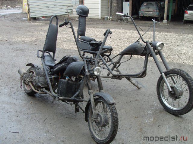

Нашел еще одну фотографию
За основу можно взять этот скутер.
Не нравится висящие везде хвосты проводки, в остальном - идея хорошая

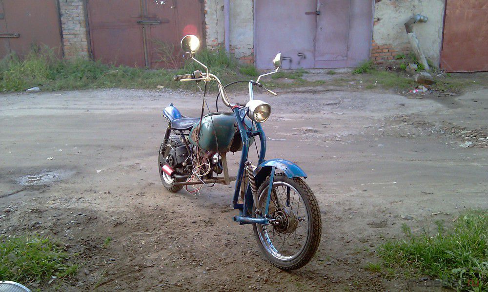

Хирург прокомментировал → Шайтан-Арба или осеннее обостренее, осложненное мототоксикозом 4 сентября 2014 в 18:29
Геометрия рамы вообще, не выдерживает никакой критики. Задняя часть прогнется вверх, передняя сломается в местах, характерных для РМЗ "Дельты".

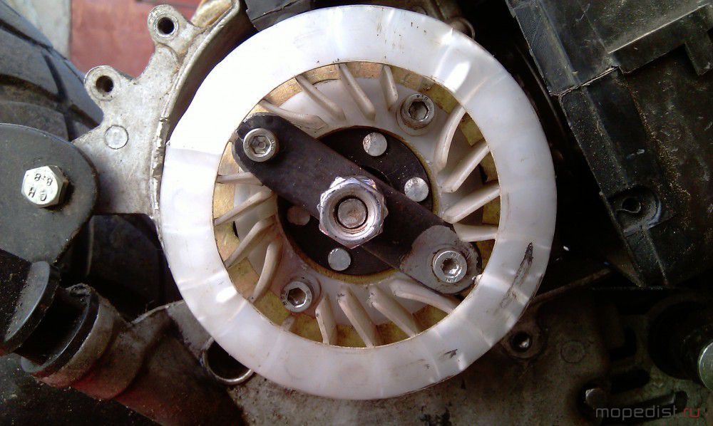

Задача мини выполнена - двигатель завел, проехал, рычажную вилку опробовал. Так как все остальные варианты (кикстартер и электростартер) результата не дали, пришлось заводить дрелью за гайку генератора. Сама гайка была уже сорвана до меня (потом еще и я добавил), "гайка" на пластиковой крыльчатке сорвалась при втором запуске. Пришлось изготовить такое приспособление.
Двигатель не держит холостые обороты, регулировка винтами карбюратора результатов не дала - двигатель все равно глохнет. Передние и задние амортизаторы пружинные, на кочках возникает ощущение, что сидишь на качелях. Передние амортизаторы выбирал с самыми тонкими пружинами, вилка работает мягко, неплохо отрабатывает кочки. Рулится тоже неплохо, несмотря на большой угол оси руля. Ограничитель руля отломался и потерялся еще до первой поездки, можно поворачивать под относительно большим углом, но все равно из за длины аппарата возникает ощущение езды на грузовике - тягаче с полуприцепом: радиус разворота получается больше, чем хотелось бы. 100 см3 двигатель QMB 139 выдает достаточную мощность. Тормоз на заднем скутерном колесе тормозит неплохо, на переднем от РМЗ "Дельта" - как обычно... Сиденье-лягушка требует установку пружин. Близость сиденья к бензобаку и крышка бардачка на низко расположенном Ураловском бензобаке вызывает ассоциации с багажником на бензобаке мотоцикла Triumph bonneville, прозванным кастратор... Нашел в своих закромах редуктор спидометра для советского велосипеда, расточил отверстие под ось с 10 до 12 мм, установил на аппарат, теперь работает спидометр. Правда, показывает он невесть что, т.к. предназначен для колеса на 28 дюймов, но это поправимо.
Теперь нужно решить, что делать дальше с этим агрегатом...

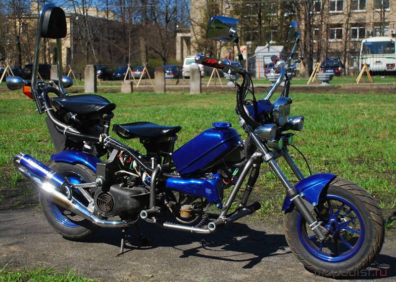

Вот еще примеры лоу-чопперов со скутерными двигателями
