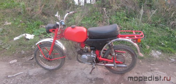

Обкатка пройдена
ну вот под конец осени. вернее в её середине наконец-0то пройдена обкатка на этом красавчеге dance
Что мона сказать, вернее нуна сказать
в обчем катался как по книжке-на первой не более 15 кмч, на второй не более 30кмч, первые 250 км были пройдены в условиях температуры окружающего воздуха от 27 до 35 градусов, потом это дело было заброшено. по причине более первостепенных задач в этом мире crazy и буквально 2 недели назад было наезжено ещ порядка 300 км с той же скоростью.
В обчем так...мопедка показал себя с лучшей стороны-за время обкатки дважды лопался тросик, вернее не один тросик, а 2...Сцепления и газа...было проколото колесо, заднее.
Первую сотню расход составил 7 (семь!!!!) литров на сотню shock , потом всё меньше и меньше... В период с 300 до 500 км проехал на одном баке, то есть порядка 3,5 литра на 100 км, движок по прежнему перегревается, вернее перегревался, тут прочитал что это из-за 92 бенза. а я как раз в период 300-500 км заливал 92 (ну не было в городе 76-80 Вот хочь убейте не было и всё!) но седня залил 80-ый, так что завтра посмтрим..
маршрут обкатки составлял 10 км до работы и 10 назад, дорога прямая-асфальт, имеется один подьм и один спуск
Что ещ, вот есть непонятка одна, а может это я сам дурак, в общем пробег составляет . если быть точным 530 км... так вот.. максимальная скорость-45 км час, но..но чувствуется что запас мощности ещё есть, то есть в горку заезжает, не то что бы она крутая. но и не пологая... но вот на прямой...Блин, регулировка карба. зажигания только ухудшает скорость и тягу, то есть при правильном выставленном зажиганиии отрегулированном карбе-мкакс скорость-45 км...Натяжение цепи. колодки. давление в шинах, соотношение числа зубьесв на звздочках-вс это проверено и не на раз.. Звёздочки кстати -родные, и не меняны, то есть в моём понимании от звздочек в данном контексте скорость не зависит?..В том смысле-что их никто не менял.. Или просто надо ещё потерпеть, ну правда с немного большей скоростью поездить.. скажем ехать где-то 40 кмч...
Ребят, не подскажете, может я что-то неправильно делаю, вариант того что я -осёл-и кончил поршневую-не рассматривается. Почему? смотри по тексту выше
пы сы... на мопедке вс стоковое..без доводок клапанов, и прочей буржуйской белиберды smoke smile
Ну он же по паспорту полтос должен идти? Или я не прав?... а фанаты мопедов говорят что при правильной обкате и все 55 пойдёт....

Поехали!!!!!
Ну вот ребятки..получилось спустя 4 месяца собрать мопед..один из 2 купленных ранее.. Пока обкатываю Что можно сказать? Езжу как по книжке-на первой не более 15, на второй не более 30 км в час.. Достоинства-сами знаете..недостатки..Хм.. ну сожрал он в первую сотню пробега 7 литров бензина... Хм.. многовато... ну пока обкатаем, там посмотрим..Счас пошла , вернее подходит к концу 2 сотня..вроде как меньше жрёт.. В общем разберёмся.. Масло лью 1 к 16... Да-масло из коробки то ли подтекает, то ли в цилиндр попадает.. Потёков вроде нет.. Да и дымит не сильно, списываю на то. что масла много лью в бенз..Хотя обнаружились потки масла на левой боковой крышке-переклеил герметиком и поставил прокладку потолще-посмотрим.. При запуске мопеда-когда газуешь-карбюратор захлбывается-но ппогреется минутки 2-3 и всё нормально становится-что сие означает-пока не разобрался.. Вылетает первачя передача-когда долго на ней ехать..в горку...Вроде следовал рекомендациям по данной проблеме, указанным на сайте и форуме..Но..но ..но видно чо то не допонял, или руки-крюки..... Почему-то заднее колесо задевает за подножку-то ли подножка стукнута, то ли колесо кривое... Но при езде видно-подножка гуляет при езде..вверх-вниз...Не горит дальний свет фары-лампочка стандартная-свет обалдеть-как габариты у авто светят.. Не видно ничего.... но ночью и не езжу... Вс остальное вроде работает... А.. самое интересное-себестоимость мопеда- Итак-было куплено 2 по цене 2700, следовательно один вышел в 1350.. плюс-800 руб-расточка цилиндра+80 руб 2 кольца поршневых+500 руб-помошь друзей в сборке и запуске мотора(ну пивка попили в гараже zst , чо)300 руб новая камера на переднее колесо +2 тросика по 175 руб, плюс вал спидометра 300 руб... ...Итого 3680 рублей..Округлим до 4 000 руб... Много это?..мало? Учитывая что у нас в городе самый зачуханый мопед из советских на ходу стоит порядка 5 тыс считаю что нормально.. всё что ниже 5-надо перебирать и восстанавливать.... ну а внешний вид моей ласточки-а вернее красного дьяволёнка смотрите сами-строго не судите-это так сказать проба пера-что получится из него..Вот что получилось.... Ну а самое интересное-када ты едешь по городу и мужчины-солидные на солидных и не очень машинах притормаживают и показываю большой плец задранный вверх-а парни-которым лет по 25 и старше( которые младше-те не понимают) уважительно спрашивают- "Сам сделал? Круто!!!!!!"..А ну да..амортизаторы не родные..от моцика стоят-ну нет у нас в продаже родных амортизаторов..ну и вилка передняя поменяна.. с этого мопеда вилка умерла...
