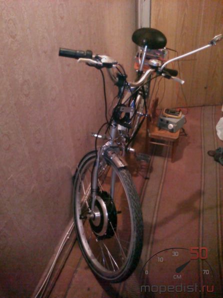

Теперь я водитель вот этого коня :)

Vader # 4 сентября 2011 в 16:33
ппц что у тебя за втулка на переднем колесе?
Comp173electro # 4 сентября 2011 в 16:34
Это, уважаемый, мотор-колесо электрическое.
Саня Дельта # 4 сентября 2011 в 17:34
И скоко едит?
Comp173electro # 4 сентября 2011 в 17:47
С ограничителем мощности едет по прямой 30 км в час в горку 20-25 км в час. Зарядки должно хватать на 40 км.
Вчера проехал на сухозяряженных аккумуляторах около 20 км и потом пришлось крутить педали. Рекуперация подзаряжала аккумуляторы и можно было немного проехать на моторе. С места стартует с буксом, если ручку газа крутануть слишком много. Разгоняется шустро.
andruxxa # 4 сентября 2011 в 18:57
почём мотор-колесо купил? и где заказал, вот думаю такое же прикупить на квт
Comp173electro # 4 сентября 2011 в 19:09
Сам ездил в Москву в Сокольники в ТЦ Галерея спорта.
Цены на мое колесо 500-750W:
комплект мотор-колесо+контроллер+ручки газ тормоз со скидкой, потому что долго ждал 10850р.
Аккумуляторы 3 шт. по 12 вольт 12 ампер часов 3760р.
комплект спиц 36 штук с нипелями 200р.
Итого: 14810р.
С установкой были такие проблемы:
Спицы мне продали для низкопрофильного обода. Пришлось купить колесо в сборе, потому-что в нашем граде ободов отдельно не найдешь.
Спицевать пришлось первый раз, так что сами понимаете какой геморой!
На заднюю вилку установить не удалось. Не лезло с резьбой и звездочками в вилку.
Чтобы поставить на переднее пришлось с мотор-колеса отпиливать резьбы, пропиливать шлицы ножовкой и стачивать напильником по толщине резьбы, иначе в вилку не вставишь и шайбы не наденешь.
До сих пор нет нормального зарядника.
