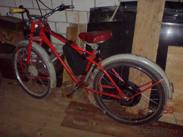

Комментарии (12)
Lover ))) # 25 июня 2012 в 17:10
котлетки в раме катаешь , или за спиной ?
andruxxa # 25 июня 2012 в 17:13
в рюкзаке smile 2,5 килограмма не тяжело.
СЕРЕГА # 25 июня 2012 в 17:23
А как прет?
andruxxa # 25 июня 2012 в 18:26
с пробуксовкой естественно v выложу видео как нить, когда с одним мужиком соревноваться поедем. У него мопед с д-8 а я на электрическом.
yilativ2010 # 20 июня 2013 в 00:10
я пока катаюсь на свинце. 18 ампер, 48 вольт. тягаться с дырчиком.. смешно.. эвел в преимуществе и на старте да и на ходу.. (проверяли на спор и не раз...) Мой бежит 55км в час. запас хода на одном заряде 55-60 км. (все от скорости зависит, если ехать со скоростью 25 км. то хватает на гораздо дальше проехать)
а вот "катлеты..." это тема...! тоже буду ставить как свинец умрет...
andruxxa # 20 июня 2013 в 18:29
оо, приветствую брата по разуму v я свинцовые батареи после первой поездки отмёл, распродал. Всего на 3-х котлетах мне хватает съездить в сад и обратно, умещаются во внутренних карманах джинсовки smile . Ну а так покатать я с рюкзаком и 6-ю котлетами, даже если каждый бензомопед со светофора уделывать, на 30км хватает).
СЕРЕГА # 25 июня 2012 в 23:40
А запас хода какой?
yilativ2010 # 20 июня 2013 в 19:13
Чем больше "КОТЛЕТ" (или свинца...) тем дальше от розетки отъедишь... crazy еще большую роль играет скорость... чем медленней тем дальше уедите. я свои акомы на скорости 55 сажу минут за 30. а если еду 20 км ч. то в три раза дольше, и соответственно дальше. не думаю что только у меня так, и это не только к свинцовым аккумуляторам относится...
andruxxa # 20 июня 2013 в 19:41
ну да, только свинец быстрее теряет заряд. Чем больше разрядный ток, тем меньше выдаваемая ёмкость. Например на свинце ёмкостью 10а*ч проедешь меньшее расстояние, чем на котлетах или других подобных батареях при одинаковом разрядном токе.
yilativ2010 # 20 июня 2013 в 20:24
целяком и полностью согласен! еще добавте ко всему и вес не малый.. единственные плюсы свинца, это цена и не прихотливость. (а тоесть, не требуют тщательной балансировки, и с зарядкой меньше проблем) Но самый большой минус это всеж их вес..
andruxxa # 20 июня 2013 в 21:00
Цена на котлеты то уже такая же, как и на свинец smile даже с учётом доставки. Тему про свой вел создай в разделе электричек)
yilativ2010 # 21 июня 2013 в 00:00
да собственно я на этом сайте не по поводу эвела. для меня это пройденный этап..
