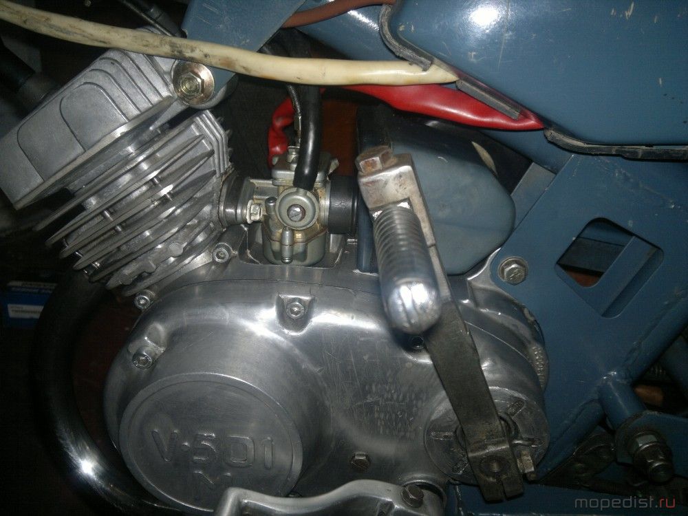

внутри такое же состояние .новый коленвал не китай .поршень хонда на 40 мм ..в карб. устанрвлен игольчатый клапан ( наконец то избавился от течи бензина при разьедании резинки а штатной игле.. заменил несоосные валы первичный и вторичный очень долго пришлось искать но удалось.. под первую передачу установлена упорная шайба что исключит проблемы с выбиванием все детали максимум без люфтов ..сальники ..подшипники япония..набил смазку и оставил закритыми а то сажи в подшипниках очень много собираеться при работе..в планах еще для плавной езды нужно установить дополнительно на магнит генератора свинцовый балласт ( назову его гаситель крутильных колебаний )выпилил проставку для карбюратора чтоб не загибались ушки карбюратора .на фото проставку можно увидеть.
