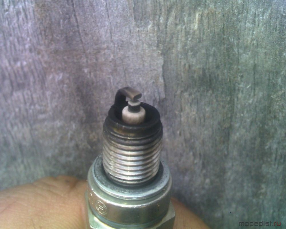

Кто что скажет?Про качество смеси.Надо крутить или оставить.

Squish # 23 июля 2015 в 17:30
На фото свеча BOSCH. Вы ошиблись с фото. NGK C7HSA другая.
Надо проводить регулировку карбюратора.
Кот (Vladimir 53reg) # 23 июля 2015 в 21:24
Согласен,бошевская пятерка,я не то фото скинул.
NGK C7HSA цвет электродов такой же белесый.Игла на второй проточке снизу.Винт качества вывернут на один один оборот.
Несколько вопросов вдогонку.
Что регулирует винт качества на Альфе,топливо или воздух.
Стоит ли в стоке прокладка между головкой цилиндра и патрубком карбюратора.
Спрашиваю т.к. патрубок глушителя перегревается ,имеет синий цвет.Чую смесь бедная,может воздух где подсасывает ...
П.С.Ну и еще не по этой теме,но нужно узнать,что регулирует винт качества на вертикалках мотоциклов Лифан,Хунтер 125сс.Клонах Хондовского CG125,топливо или воздух.
