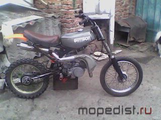

Почти сборе с 3-х передачним двигателем, к сожалению больше фото нет, поскольку не было в планах выкладывать фотографии в интернет, ну расскажу его небольшую историю, после этого фото, я перекрасил некоторые запчасти, сделал натяжители цепи, установил 4-х передачний двигатель, самопальный резонатор (если его так можно назвать ) был почти неэффективен поскольку прирост оборотов ошущался на верхах на 1-2 передачах, ездил неплохо, но начались поломки с задней звездой, штоком на КПП и в то время я не имел возможности что-то продолжать дальше, и пришлось пустить его на запчасти. Нашлась один человек из г.. Тернополь которая купила почти все кроме мотора и колес, переделала его и кинула на продажу на ОЛХ http://olx.ua/obyavlenie/simson-simson-smson-IDfI7tK.html#d04ac46001 . Могу сказать от чего запчасти я брал :Вилка передняя - ява 12в, маятник- CZ, моноамортизатор- Лифан (дельта актив), банка также ктив, седло- карпаты, переднее колесо- дельта актив, руль- вроде от CZ, дальше все от мопеда Simson
