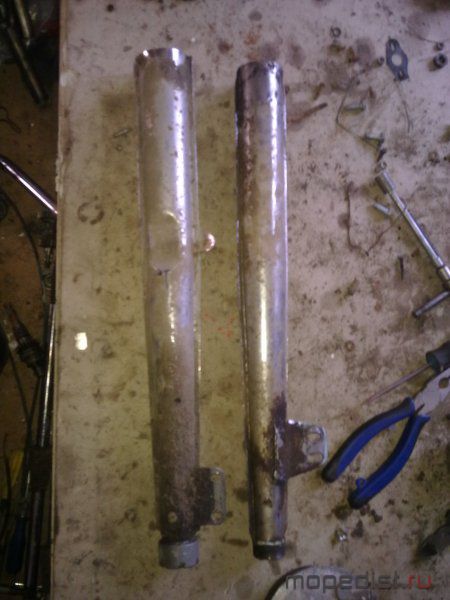

Левый глушитель - Дельта Р24, желательно заменить гайку из цветмета на гайку от Карпат при установке.

А чем плоха родная цинковая? На мой взгляд она лучше

Мне родная Дельтовская гайка больше нравится. Да и удобнее она по мне. Дельтовский глушак слева.

они оба с дельты.

Не оба - Дельтовский РМЗ-шный только тот, что слева! Справа - глушитель ЛМЗ-шный.

я снимал эти глушителя с дельт , они разный и крепления тоже разные, но самодельных высверлиных дырок под глушитель лмз я не видел , всё по заводскому.

А отличий в креплении в нижней части рамы у них особо и нет. У Карпатовского там форма двойного крепления Трапецевидная, у Дельты там Прямоугольник в основе. У Дельтовского ближе к выходной оконечности приварено дополнительное ушко, для допсоединения штангой с верхней частью рамы, у Карпат этого ушка и соответственно штанги просто напросто не было. Ну и у Дельтовского есть с двух сторон впрессовки: первая внешняя под радиус размаха кика, вторая внутренняя в точке непосредственной близости глушителя к выступающей оси заднего колеса. У Карпатовского же данных впрессовок нет. Просто на одной из ваших Дельт стоял родной РМЗ-шный(он на фото слева), а на другой был кем-то когда-то приколхожен ЛМЗ-шный с Карпат(он на фото справа).

Родная - не оцинкованная, а из цветмета, и с годами коробится. Говно в общем. На моей Дельте 89-го года такая гайка потребовала подмотки избыточного метража асбестового шнура после пробега 20ткм. Потом откровенно болталась. Поэтому - единственная деталь от Карпат, достойная установки на Дельту именно стальная гайка.

Да вполне достойная гайка родная цветметная у Дельты: Даже и не знаю, что в ней так отпугивает тебя. На фото немытая, не чищеная, 22-х летней "закалки".

Я - не против цветметной гайки как таковой, но не в этом варианте исполнения. И при всей моей нелюбви к изделиям ЛМЗ, одна деталь - удалась, и это именно такая гайка, которая надёжнее, меньше, крепче и эстетичнее., чем представленные на данном фото.

AlekseySV не оси колеса, а крепления амортизатора.

Да, подошибся я малость со второй впрессовкой. Конечно же она под выступ винта крепления нижней точки амортизатора к маятнику, если конкретней.
