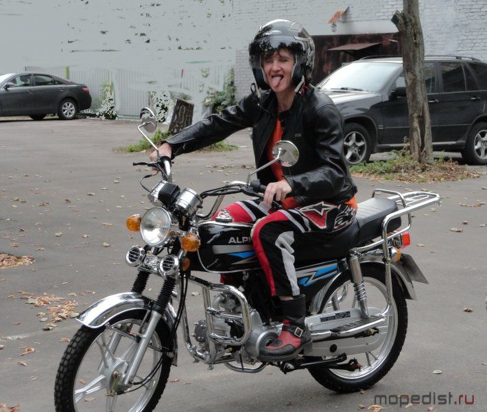

Фара инопланетянам сообщает о радости обладания мопедом!
SL # 3 сентября 2013 в 16:56
мне сказали, что её опустить надо чуток
вы это имели в виду?
только мне пока лень винтить-перевинчивать
я уже навинтила тут на свою голову не то, что надо

Мослитр # 3 сентября 2013 в 22:40
Черненькая как у меня, 110ка
SL # 3 сентября 2013 в 22:58
чего-то у меня нога часто цепляет кик-стартер
чуть заденешь - треск
а как не задеть, прямо под пятку лезет
может сапоги неправильные :))))
Vorchun # 4 сентября 2013 в 08:42
Ищите подобный рычаг кикстартера, поворачивающийся в нижней части -
Возможно и такой подойдёт, главное что б по глушителю не задевал -
http://www.aliexpress.com/item/kick-start-lever-for-125cc-dirt-bike-10piece-lot/370179307.html
Garry Eagle # 8 сентября 2013 в 10:22
Болезнь всех китайцев. Надо снять кик и преставить провернув по часовой стрелке. Чтобы он стал почти параллелен глушителю. Оставшегося расстояния для запуска хватит. Да, и, наверняка чаще мотор запускаете кнопкой.
SL # 8 сентября 2013 в 21:22
интересно
пока всё время приходится следить за правой ногой, ставить правее
если задолбает, надо будет развернуть действительно
SL # 3 сентября 2013 в 23:47
то-то я все дырки, заплаты и колодцы только перед самым носом замечаю
Олег Румянцев # 3 сентября 2013 в 23:55
Можно немного ослабить крепёж фары. Это даст возможность на ходу выставлять фару под удобным углом
SL # 4 сентября 2013 в 00:05
что б я без вас делала, господа МОПЕДИСТЫ!!!!

Vorchun # 12 сентября 2013 в 23:03
Возвращаясь к кикстартеру - http://moto18.ru/cat/2856/148406/
Мини Чоппер Jordan - КИКСТАРТЕР ДЖОРДАН (ОТКИДЫВЕСЯ У ХОМУТА)
SL # 13 сентября 2013 в 14:56
спасибо, он точно подойдёт?
я пробовала сапоги сменить (каблук проваливается назад и достаёт среднюю-нижнюю часть кика
надела на два размера меньше ботинки, каблук 2 см, всё равно иногда задевает, хоть и реже!
видимо, придётся кик менять или поворачивать. Хотя, может, в правильных мотоботах с плоской подошвой всё бы наладилось
но пока нет возможности
Vorchun # 13 сентября 2013 в 15:17
В любой обуви давит на щиколотку. Переставив рычаг может не хватать для проворота двигателя, то есть двигатель проворачивается но один полтора оборота не всегда достаточных для запуска. Попробуйте, не снимая, провернуть кик до желаемого положения и из этого положения запустить двигатель. Если есть возможность увидеть подобный китайский чоппер Джордан или Кинг и из мягкой медной или алюминиевой проволоки согните повторяя изгиб кика на чоппере, затем примерьте на свой мопед и вам станет ясно.
