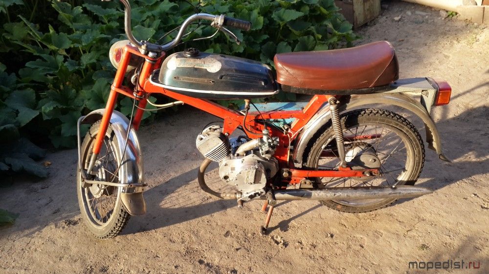

IMR-2 # 30 августа 2016 в 19:06
И как он на ходу? Сколько каналов продувка?
Vladimir 90 # 31 августа 2016 в 19:45
На ходу двигатель чумовой.
Сцепление работает отлично. вибраций нет
Крутить очень и очень просит и любит.
Но пока обкатка еще немного прихватывает, поэтому сильно много крутить ему не даю.
По продувке все очень и очень непросто. Пока пусть будет секрет.
IMR-2 # 31 августа 2016 в 19:58
Ожидаем новых рекордов скорости)
А как на счёт резонатора, прирост ведь будет хороший?
Vladimir 90 # 1 сентября 2016 в 20:00
Резонатор пока не нужен.
Он и так крутиться что все подшипники свистят металлическим свистом.
Да и рига без резонатора 70 едет спокойно с меньшими оборотами и с родной сигарой.
Резонатор я подберу и поставлю в саамую последнюю очередь тогда,когда все уже будет завершено и заняться мне будет нечем.

IMR-2 # 4 сентября 2016 в 20:15
Интересно, вибрация полностью отсутствует? А коленвал балансировал?
Интересно, конечно, что там за самодельный лепесток, ну и, конечно же, что там ты за окна и каналы организовал)
Vladimir 90 # 4 сентября 2016 в 21:35
Вибрация едва заметная на оборотах ниже средних все же есть. но это и будет-конструкция двигателя-1 цилиндр.
Коленвал стандартный с игольчатым подшипником в вгш, отбалансирован по Григорьеву.
Лепесток плоского типа, не домик. материал-текстолит, седло-дюраль 4мм. Жесткость-компромисс.
ЦПГ фазы газораспеределения не имеют ничего общего со стоком, окна тоже, каналы-тоже, поршень тоже.
Головка пока сток под 80 бензин, не поджатая пока. (испытания были на 80-м бензине годовалой давности хранения).
Поршень с одним стальным хромированным кольцом.
