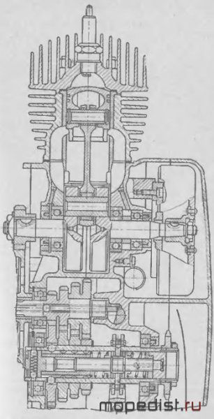

жаль что в производство не пустили. хороший моторчик был бы..
IMR-2 # 29 ноября 2013 в 14:17
А что за мотор? Коробка по ходу хитрая?) Там вроде как скан обрезан, но видно что на коленвалу нет сцепления...
Vladimir 90 # 29 ноября 2013 в 15:41
да что-то из опытных ш-53/55..
коробка переключение на втричном валу правда не совсем мне до сих пор понятно как...
сцепление на первичном-привод штока выжима через вал сегментом..
могли же нормальный двигатель сделать если,б хотели..

это самая обыкновенная шавка laugh

Что-то наподобие Симсона,по крайней мере фиксация шестерён и выжим сцепления один в один.

Жалко что не показан вал переключения передач . Я сам сейчас
пытаюсь сделать нечто подобное но пока без особых успехов .

Все же чертежик хитрый..жаль неполный. но сколько смотрю так и понять не могу.. три скорости я точно вижу но блок из двух шестерен на первичном валу справа как-то нелепо прорисован на валу не совсем понятно может на шпонке сидит или на шлицах но должен по идее быть жестко связан с первичным валом иначе смысл в этих шестернях нулевой получается..похоже не дали дочертить...
