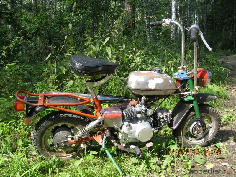

Обнаружились некоторые недостатки, правда легко устранимые: замок цепи брякает о пружину амортизатора, нужно перевернуть. Нужен нормальный воздушный фильтр - шум впуска громче выхлопа. Поставить новые подшипники в колёса - на ходу передок чуть-чуть шоркает тормозным. ...........Как потом оказалось "легко устранимые" недостатки вылились в протачивание моторной звезды, замену цепи, перевтуливание оси маятника и замену всех подшипников на ходовой!

Я изначально был против такого воздушного фильтра, от него больше вреда, чем пользы.
Рулевой # 9 сентября 2013 в 06:15
Да и я против, но пока так.
