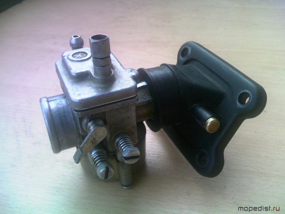

Есть К60,К60В,К60М.Этот назовем К60ВМ.

А как достигнута герметичность в соединении карбюратора и корпуса ЛК? Это ведь лепестковый клапан, я правильно понял?
кот # 10 августа 2014 в 12:15
На фото переделаный К60В и родной резиновый переходник от Пилота.Подобным образом на Пилот устанавливали карбюратор К60М на заводском конвейере.К картеру крепится на четырех шпильках,прижим рамкой.Карб.-переходник хомут.

На "Пилоте" у моего друга карбюратор К-39 "глотнул" пыли и "скончался": мотор перестал "держать" холостые обороты, не набирал полной мощности. Настроить карбюратор так и не удалось... В моем сарае валялся старый мопед "Рига-22", в нем карбюратор К-бО (его также ставят на мопеды "Дельта", "Карпаты", "Верхо-вина"). Установить его в "Пилот"? Но у К-60 не совпадают крепления с теми, что у мокика: в "Риге" он привинчивается, а в "Пилоте" зажимается хомутами. Тогда ушки крепления мы спилили ножовкой и подровняли напильником так, чтобы получился круг (см. рисунок). "Пилот" с К-60, благодаря утопителю поплавка, стал лучше заводиться, а расход топлива снизился и стал таким же, как с карбюратором Jikov - 2,5 л на 100 км.
(Алексей СЫНКОВ, Москва)
Комментарий редакции журнала Мото
Замена в "Пилоте" штатного К-39 на К-60 вполне допустима - первые мокики комплектовались такими карбюраторами с доработанными на заводе корпусами (К-бОМ).
