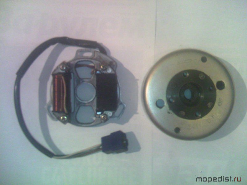

Кто знает с какого двигателя это зажигание?
Иван # 28 ноября 2013 в 16:23
Похоже на сузучье зажигание. Где бы мне найти такое. А блок есть от него?
кот # 29 ноября 2013 в 15:46
Это снято с двигателя найденного в металлоломе.Стартер на другом фото тоже с него.Более ничего нет.
Vladimir 90 # 29 ноября 2013 в 16:13
BM Gеley 2т. с цепного китайца вообщем.
работает в комтлекте с бобиной с встроенным коммутаторм.
датчика не имеет в бобине схема слх.
провод от черной катушки подключается к бобине
такой
глушение замыканием на массу.
rostislav # 15 декабря 2013 в 12:31
А это зажигание подойдёт на двигатели серии "ш" ?
Vladimir 90 # 15 декабря 2013 в 12:37
да подойдет. только с родным для ш маховиком(для этого маховика нужно точить другую ступицу).зарядную катушку лучше старую перемотать.
