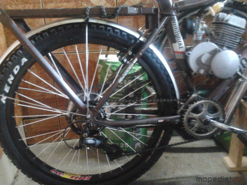

Перья пришлось разжимать,использовал самодельный разжим.
H.I.M # 21 марта 2013 в 23:25
Как автоматическое сцепление на кд?
kalininasity # 22 марта 2013 в 21:13
Работает нормально,правда наездил ещё не много (400км.)
yilativ2010 # 21 сентября 2013 в 03:30
как работает переключение... цепь при движении на скорости не не сильно болтает...? (имеется в виду велосипедная..) у меня почему то ее так болтает что аж со звезды на постой слетает. пришлось снять перекидку укоротить цепь и установить натяжитель. а у вас как с этим..?
kalininasity # 21 сентября 2013 в 10:15
Передний переключатель снят,а задний хорошо переключает,ещё ни разу не слетала.Можно у заднего крюка натянуть пружину возвратную...
