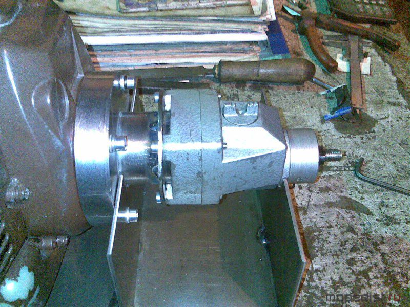

Новый редуктор...

с чего редуктор? где можо купить? и сколько стоит?
triloded # 5 августа 2013 в 22:56
Обыкновенный двухскоростной редуктор от советской дрели. Идёшь на рынок и ищешь дохлую дрель и будет тебе счастье. Ротор(он же якорь) тоже нужен, поскольку маленькая шестерня вырезана на валу. Её не снимешь, можно только отрезать вал с шестерней

Lenin_01 # 6 августа 2013 в 10:04
А направление вращения этот редуктор меняет?
И хотелось бы подробнее, как соединен вал двигателя с валом редуктора
kalininasity # 7 августа 2013 в 08:37
Вращение не меняет.
Соединение втулочное-квадрат.
Выточил новый корпус для колокола,у колокола посадочное отверстие-квадрат,ротор(он же якорь) разобрал и сделал
его короче и обточил под квадрат и соединил с валом колокола
плотно.
На месте патрона стоит набор звёзд через втулку(есть фото).

Lenin_01 # 7 августа 2013 в 13:44
Спасибо за разъяснения. Интересная конструкция получилась. Последний вопрос. Как реализовано переключение скоростей на ходу?

Lenin_01 # 7 августа 2013 в 23:47
тоже хочу зимой что-то похожее на основе своей хонды gx-35 сделать. Только, с таким редуктором цепная/ременная передача должна быть с коэффициентом понижения 1,1:1... боюсь только, моторчик будет сильно вбок торчать...
