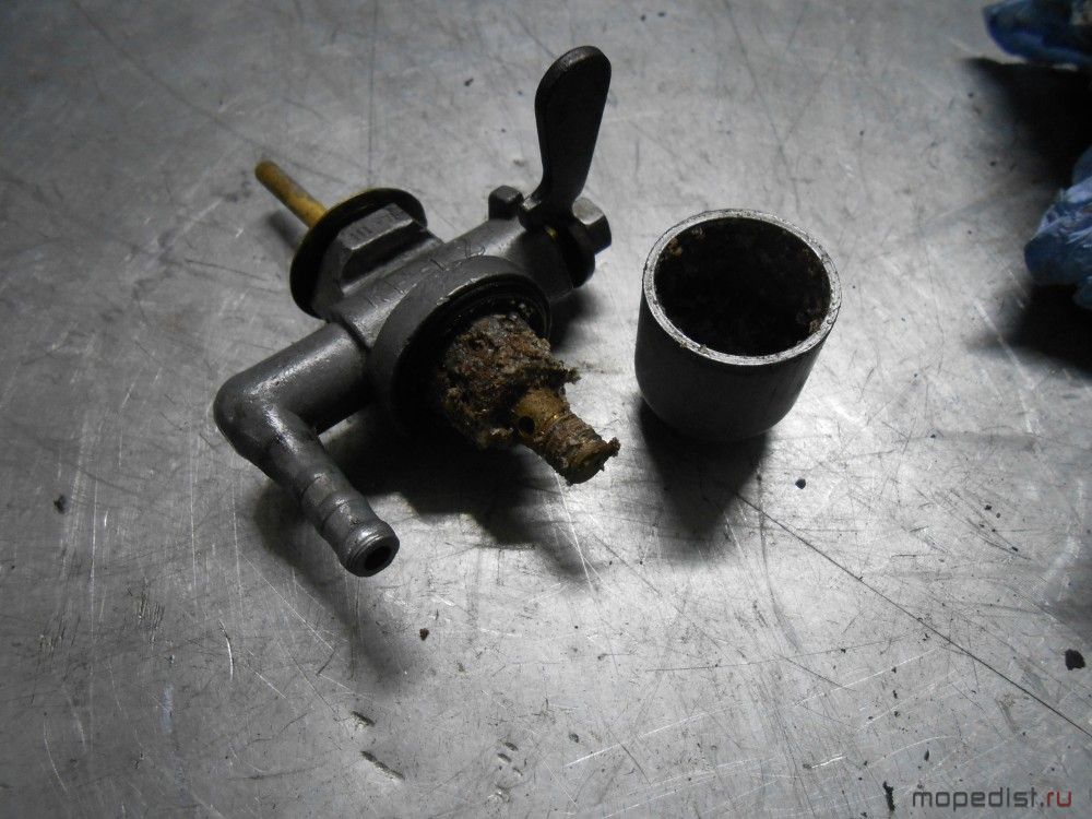

Дристня в топливном кране-1
Долгая стоянка в сырости дала негативный эффект
Комментарии (2)
Карпатыч # 13 мая 2019 в 21:18
Тут ещё чисткой можно отделаться. А мне достался краник, как будто изъеденый чем-то, не говоря уже об развалившейся резинке отстойника. За неимением на данный момент более лучшего, кран отпилил по началу вертикального канала, и вместо крышки одел туда шланг напрямую. Благо, на К-60 есть свой фильтр на входе
EEK # 13 мая 2019 в 21:47
Ну и ну... Я таким вандализмом не занимался, к счастью.
