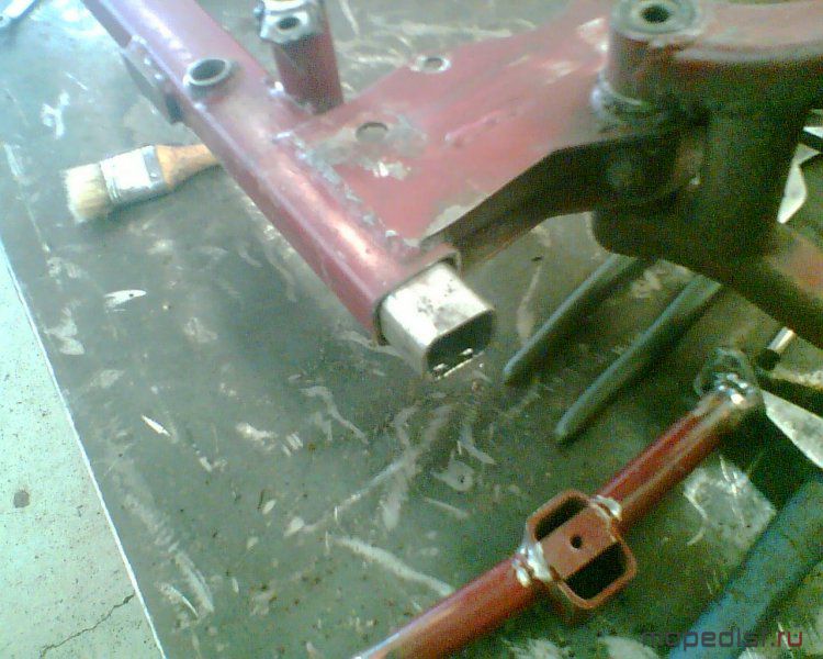

Изготовлена из куска маятника вставка, отмерен и отпилен неповреждённый затылок рамы и приготовлен к сварочным работам.

Заблаговременно был приготовлен новый, неповреждённый затылок, с абсолютно целыми трубками, но фигово приваренными на заводе 40 лет назад ушками крепления глушителей. Из маятника 360 была вырезана прямоугольная труба меньших сечений и отформована кувалдой через молоток в соответствии с внутренним размером главных труб рамы. Осталось всё сварить. Ушки тоже повторно проварены и обработаны.

Солидная работа. Я-то думал всё ограничится новыми трубками, а тут вон оно как...
Егор Егорыч, а вот Лёха меня стращает, что там маятник кривоват может быть. Во время промеров геометрии такого не обнаружилось?

Болтаться - болтается, насчёт кривизны пока ничего не скажу. Трубку не из него вырезал, из другого...

Ну и слава Будде, там видно будет. Новодельный ремкомплект для маятника там где-то в коробочке я прилагал.
Главное что колясочное прошлое не отразилось так сильно на геометрии, у Лёхи его 360ка из новых запчастей имеет по этой причине раму с кривой рулевой...

Прикину. Колясочное прошлое этой рамы исправлю...
