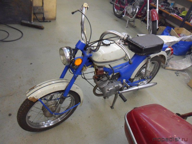

Искал максимально целый пульт светлого колеру из белого карболита. Поиски, наконец-то, увенчались успехом. Останется только изготовить авторский кронштейн для боковых задних светооотражателей.

он же вроде в оригинале слева должен стоять...
Минивод # 30 октября 2013 в 00:21
Егор Егорович, а почему пульт справа? Белого цвета, помнится, комплектовались только "Риги".
Kenny # 30 октября 2013 в 00:40
Тайну страшную открою. Их там два должно быть, да.
Минивод # 30 октября 2013 в 01:01
Не согласен. Два ставили на мопед с мотором, не имеющим декомпрессора. Там мотор глушился замыканием на "массу" вывода БКС. На ранних Ш-62 декомпрессор еще применялся. Считайте количество тросов управления на левой стороне руля.
EEK # 30 октября 2013 в 01:04
Два у меня на Дельте. А Р22 - середины 81-го года... Поэтому - один и справа, до кучи - мотор 62-й.
AlekseySV # 30 октября 2013 в 02:06
В инструкции к РМЗ-2.122 от 1981 года пульт белый и он слева:
И соответственно он один, ибо у ранних Р22 в 1981 г. голова была с декомпрессором.
Хотя, зачастую ставили прямо на РМЗ и по другому. Как пример, - моя Первая Дельта 1986 года. Там с завода пульт Дальнего/Ближнего света и Сигнала был справа, а пульт Зажигания слева. Хотя должно было быть наоборот. Пришлось переставлять самостоятельно.
EEK # 30 октября 2013 в 02:46
Это я учту в окончательном варианте.
