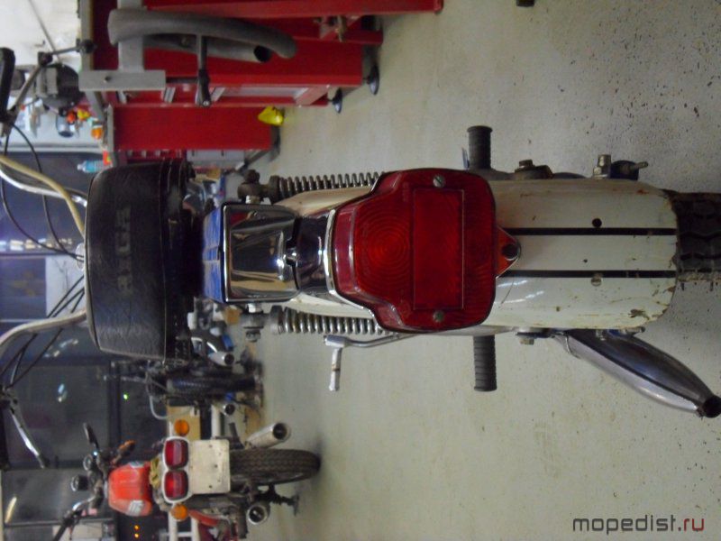

Собрал задник рамы и кронштейн фонаря

Вертеть снимки не умею, но от крупного плана не удержался...
Женёк LV # 29 октября 2013 в 11:38
Твоя Рига?
EEK # 29 октября 2013 в 11:51
Да, Евгений, моя... Давно мечтал о 22-й с 62-м мотором. Спасибо Ув. Гарри Иглу, несмотря на то, что мотик жил в колхозе, комплект был очень хорошего качества. Ну, а чем лучше исходник, тем выше требования к конечному результату, что я и стараюсь воплотить!

Хром. Блеск. Отличнейшего состояния ФП-246 !

Чем полировал, как паста называется?

Спасибо, гальваника - на супер-уровне! Честно скажу, перед отправкой туда я заглушку рамы правил, малейшие неровности изнутри выбивал нано-молотком, потом лепестковым кругом выравнивал в плоскости, потом ещё отшкуривал тщательно и максимально мелко. Так что гальваностегам оставалось только полирануть, омеднить, отникелировать и отхромировать. Ну, а с реставрацией - спасибо за пожелание, надеюсь никого не разочаровать!
