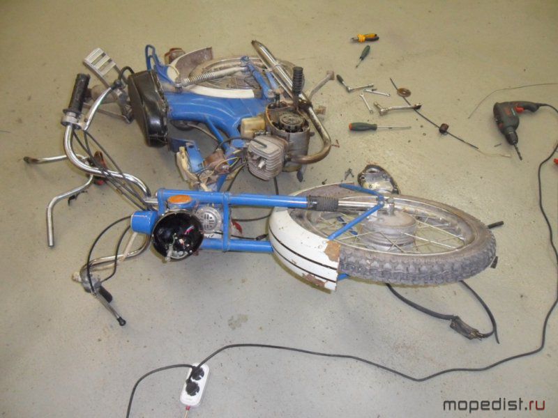

Последнее фото на боку
Комментарии (7)
EEK # 12 января 2013 в 11:59
Что-то не под силу одному оказалось простое мероприятие - закрыть механизм сцепления с родной пружиной, пришлось делать это вдвоём, а мопед класть...
