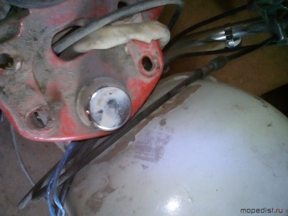

Стандартная вмятина для всех мопедов. При этом, ограничитель цел и невредим

Странно... На моей Риге22 такой не было!
Карпатыч # 11 мая 2019 в 22:50
Этот "шрам" возникает при прослаблении гаек рулевой колонки. Расстояние при полном повороте руля до бака - считанные миллиметры. Я никогда не доводил до такого люфта, чтобы траверса касалась бака, но пионеры обычно за подобным не следят
EEK # 11 мая 2019 в 22:52
Ясно. Мою Ригу22 по КПП испортили раньше,чем по всему остальному. Это и спасло её от вандализма...Никак не соберусь шестерни заменить....Ждут уже более 5 лет....
Карпатыч # 11 мая 2019 в 23:15
Это болезнь 62 мотора. Слабая КПП. Шестерни быстро слизывались. Этому способствовало и дикое по усилию передаточное отношение пусковой шестерни. Именно из-за коробки родной мотор моей Риги был заменен. Валы и шестерни я нашел в запчастях, состояние удручающее.
