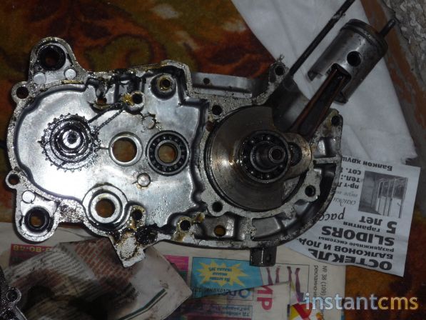

посоветуйте как коленвал выбить

Нагреть половину картера в горячей воде, затем между двумя деревянными брусками положить коленвал и через проставку (медная например или другой мягкий металл) выбить КВ вниз.

Не советую выбивать КВ, при выбивание КВ разбиваются подшипники и у КВ может появиться биение, можно один раз сделать съемник для КВ и не париться.

Я еще не пробовал выбивать КВ, постараюсь такой съемник сделать. Есть возможность чертежи точные разместить? Может выкладывал кто уже?
За фото спасибо!
Женёк LV # 26 марта 2013 в 00:47
Его можно сделать без чертежей, вот как им пользуются,
