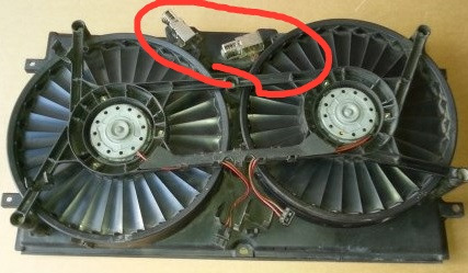

Так для нормального теплового режима прикрывали радиатор.
Даже сейчас такой метод применяется в спорте!) Вот на фото отлично видно шторку радиатора для картинга! И не каких термостатов))
Vladk
Region68:

Vladk:
на картинге с грузом или пассажирами или не по ровному асфальту (а лучше скомбинировать)
Vladk:
термостата стоял и воздушный,
И что?)) Этот термостат как то улучшает охлаждение в тяжёлых условиях?))) Про шторку на радиаторе разговор был не как охладить а как нагреть!)
