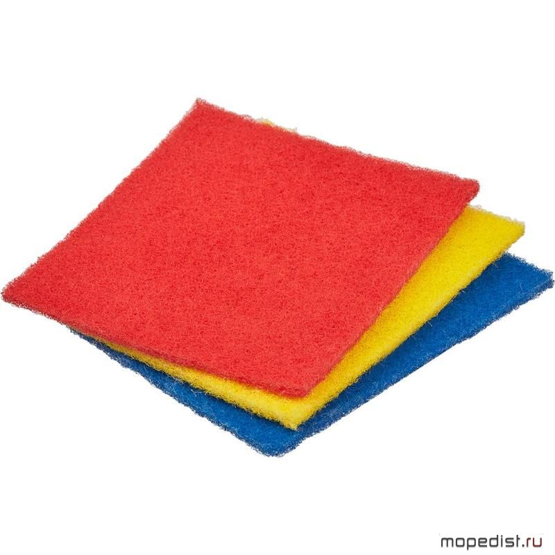

Поясню: на карбюратор прикреплена штатным образом обрезанная жестяная баночка(от паштета из гусиной печени, подошедшая по размеру донышка и по диаметру), на ней намотано 3 слоя изоленты и плотно надета обрезанная пластиковая баночка(от витаминов для собак). Внутрь вложены круги, вырезанные из "абразивной" мочалки для посуды. А в крышке прорезано отверстие для прохода воздуха.
Собственно, это все.
По своей структуре этот материал сравним с леской-путанкой.
Продувается очень легко и сопротивления воздуху почти не оказывает.
Я его даже не пропитывал маслом, он сам промаслился очень быстро.

Приобрел пару таких губок, а можно на первое время просто вставить вместо заводского поролона?
Конечно же можно, только по родной вставке обрезать поточнее, чтобы по краям не было щелей. Можно даже на герметик посадить по круглой части. А между банкой и корпусом карбюратора положить тонкую резиновую прокладку, можно её даже из велосипедной камеры вырезать. У меня такую за 5 лет не разъело бензином, даже не разбухла.
В родной корпус 4 штуки не поместятся, но там и 2-х достаточно.
