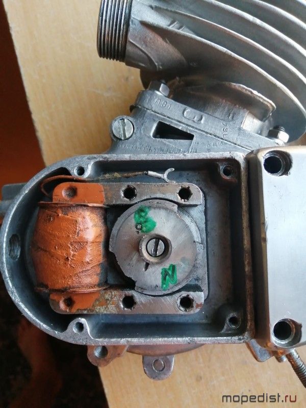

Недавно столкнулся с такой проблемой, как правильно, каким полюсом и куда, должен смотреть магнит на Д-4 и Д-5
При положении ВМТ.?
Оригинала, мотора такого типа, под рукой не оказалось, фото в интернете тоже мало о чем говорит.
Кто может подсказать уважаемые? И есть какая то особенность при регулировке контактов у этих моторчиков.
Честно говоря, никогда с ними не сталкивался просто.
Д-6 и Д-8, я и на глаз могу настроить, а тут в ступоре просто пока...!

smoke Везде всё одинаково!
При подходе к ВМТ, полюс должен набегать на подкову, а не убегать!
У этих магнитов зеркально нанесены пазы под шпонку, от сюда и путаница...
С Д5 всё просто с регулировкой... А вот на Д4 сложнее, там прерыватель составной, но суть та же...
Это я тому, что шпонки на Д4 и Д5 немного смещены...
А в остальном - инструкция в помощь!

Вот вот!! Я понимаю что тут где то подвох! )) а где, не пойму! ))
К своему стыду конечно!!!!
У Д-6 и Д-8, понятное дело, там не ошибешься, разве только если с "будуна" магнит перевернуть..)
Ну в моем это так выглядит сейчас, полюса подписаны, а так как вы говорите пазы зеркальны, то не факт что данное положение может быть правильно.
положение поршня в ВМТ.

smoke На самом деле, полярность полюсов здесь абсолютно безразлична!
Важно лишь положение самого ротора относительно коленвала и положение эксцентрика относительно ротора...

Как раз нет - обязательно надо ротор поставить так, чтобы он входил в подкову, а не выходил. Полярность и в самом деле не важна. Поэтому бывали роторы с обратной полярностью магнитов. Для величины индукции(напряжения) в обмотке это не важно.

Я не большой специалист, но думается что ротор должен быть повернут градусов на 10 против часовой.
На фото, магнит стоит на штифте в пазах. и положение в верхней мертвой точки.
И эксцентрик тоже на своем месте. Так что сегодня посмотрим...!Добавлено спустя 4 минуты
Ставлю таки как раз так, как сделаны пазы в магните, под штырьки и в эксцентрик и в отверстие что в КВ под посадку магнита. По другому и не поставишь. На фото видно его теперешнее положение в ВМТ.

Сними ротор и переверни - он также хорошо встанет на цапфу вала и эксцентрик войдет в паз не хуже. А работать мотор не будет.
Kykaracha_68:
У тебя сейчас он посажен правильно - полюс магнита вошел в башмак подковы наполовину и амплитуда напряжения в обмотке максимальная, дальнейший поворот ротора не приведет к еще большему увеличению - магнитный поток через подкову максимальный и не меняется.
Если установить ротор обратной стороной, то в этом же положении коленвала магнитный поток начнет ослабевать, а напряжение в обмотке уменьшаться. Из-за этого искра слабей, её силы недостаточно для поджигания смеси в камере сгорания под давлением.

Так как все таки правильно магнит ставить?Каким полюсом?Или все же как утверждает уважаемый "Latgalec",
Положение полюса не имеет значение, пазы сделаны заркально, относительно один к другому. Ну так и есть веть.
Ставлю так как сейчас на фото, а перевернуть и поставить так же в пазы, все будет точно так же в положении, только полюса к верхтармашкой будут. Там где был север, будет Юг.. и т. д.

Вот как он у тебя сейчас стоит - так и правильно! v
Kykaracha_68:
Каким полюсом?
Абсолютно неважно, какой полюс вверху и какой внизу. podlec Можешь смело стереть свои маркировки полюсов. joke
Kykaracha_68:
Имеет значение положение не полюса - он неважен - а положение полюсного башмака.
Kykaracha_68:
Отнюдь!
Еще раз объясняю: ротор вращается по часовой стрелке, он у тебя сейчас в таком положении, что ВХОДИТ в подкову. А если перевернуть его передом назад, то получится, что он будет в положении ВЫХОДА из подковы.
Разницу улавливаешь?
Север или юг будет вверху или внизу - это неважно! Магнитному потоку через сердечник нет никакой разницы, в какую сторону течь. Для наведения ЭДС в обмотке важно только одно - изменение силы этого потока, во время вращения магнитного ротора.

Вот теперь все понятно!
Уловил суть да дело! Спасибо..!
Буду пытать счастья как говорится..)

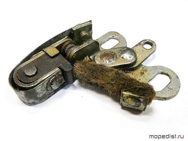

По сути, опережение у Д4 регулируется величиной зазора. Но - винты в оригинале с проточкой у головки, чтобы было поле для "маневра'

А и не требуется точного совпадения пятачков. Они изначально имеют немного выпуклую форму, чтобы можно было по разному двигать-наклонять.
А еще были вот такие контакты у Д5.
Только это уже "страшный" дефицит!
Насчет того, что контакты "прошлый век" - это абсолютно верно. Только они работают достаточно надежно, надо только не лениться вовремя их подправлять и регулировать. Пока "в ноль" не сотрутся пятачки. sad Но я не припомню случая, чтобы приходилось их менять по этой причине. Пружинки лопались и отверстия в текстолитовом корпусе "молоточка" вырабатывалось овалом быстрее, чем снашивались сами контакты.

Это я в курсе. Такие контакты конечно иногда еще попадаются, правда состояние оставляет их желать лучшего.
И они проще регулируются чем латунные. Вот на моем Д-4.,, я на глаз за пару минут выставил.. и моторчик без проблем с полпинка...!Да, кстати подобрал другой кондер.С ним неплохо работает, но время покажет.Добавлено спустя 6 минут
Обрати внимание на контактную группу для трамблера Москвич/Запорожец.
Не правда ли - очень похожа. joke
А если еще и промерить размеры обоих "молоточков"... smile

Ничего не получится..., У кулачка, загнуты кромки.., они по толщине не позволят встать кулачку.
10 часов назад
Всё в твоих руках. Подумай немного и всё получится.
