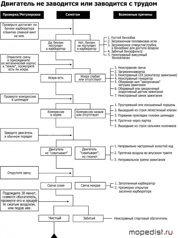

Подскажите,взял для ребенка мопед Дельта с движком Д16 вариаторный и карбюратор К60В не заводился 4 года, теперь пытаюсь завести а он схватывает и заводиться, но тут же глохнет!!! В ЧЕМ МОЖЕТ БЫТЬ ПРИЧИНА???
грихан _  V 50
Корсаков
3568 дней назад
1 зажигание, 2 свеча ,3 грязный карбюратор ,4 топливо плохо поступает или плохое оно 5 кольца поршень изношенны, или коммутатор плохой или бабина, или прерыватель на зажигании поржавел от долгово простоя.

http://www.magazinmopedov.ru/scooter_diagnostic

7saw778:
Бензин свежий залили, или пытаетесь завести на том, что оставался в баке?
Промыть топливную систему (За 4 года могло всё поржаветь и окислится), снять воздушный фильтр и колено глушителя и пробывать завести без них.
