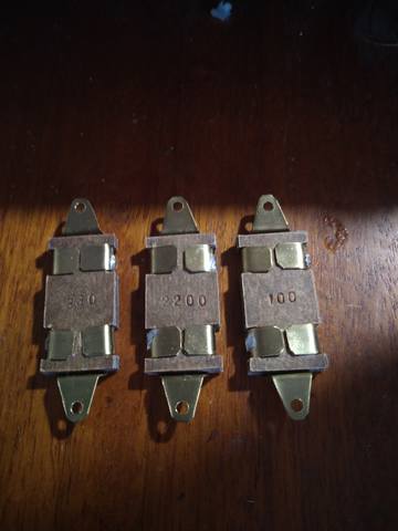

Мослитр, самым большим недостатком самодельных конденсаторов по упомянутой технологии является вспучивание середины пакета при обжиме и расслоение в жару. Соответственно резкое падение емкости, в некоторых экземплярах более чем в 2 раза. Если зажимать пакет между пластин жесткого электрокартона то результат лучше, но все таки имеет место быть то же самое явление. Заметно при надавливании. По этому финально в качестве диэлектрика использовал конденсаторную слюду, как на заводских "конфетках" того времени. Она жесткая и если не переусердствовать с обжимом то не лопнет. Купил 100 листочков 50х60мм, разнобой от 0.02 до 0.05, подбирал. Обкладки медь 20мкм. Результаты эпопеи на фото.
Готовые слюдяные, в процессе не фоткал, попросту некогда было, довольно трудно собирать без надлежащей оснастки.
Редактировалось: 1 раз (Последний: 22 ноября 2021 в 11:29, krotik: причина не указана)

Еще про самодельные. Рулонные конденсаторы большой ёмкости не делал, какие там подводные камни не скажу. Просто рассудил что в случае нужды замаскировать намоткой крафтовой бумаги любую современную цилиндрическую ПЭТ уплотненку куда проще. Те же К73-11 0.22х630 прекрасно встают в любой выпотрошенный корпус ретроконденсатора контактной системы. Остается только вернуть внешний вид взад )))
Вот с подделкой ретрорезисторов дело несколько хуже, особенно когда оригинал был уже заменен на современный и взять корпус неоткуда. Если Каминского еще подделываются, достаточно закупить керамических трубок 8мм и листовой латуни, то ВС с лепестковыми выводами дело сложное. Немного выручают БЛП, но их ассортимент крайне мал.
Редактировалось: 1 раз (Последний: 22 ноября 2021 в 13:49, krotik: причина не указана)
