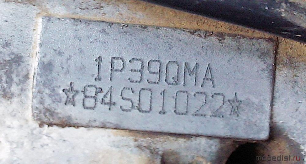

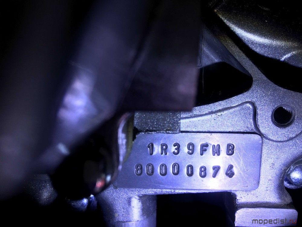

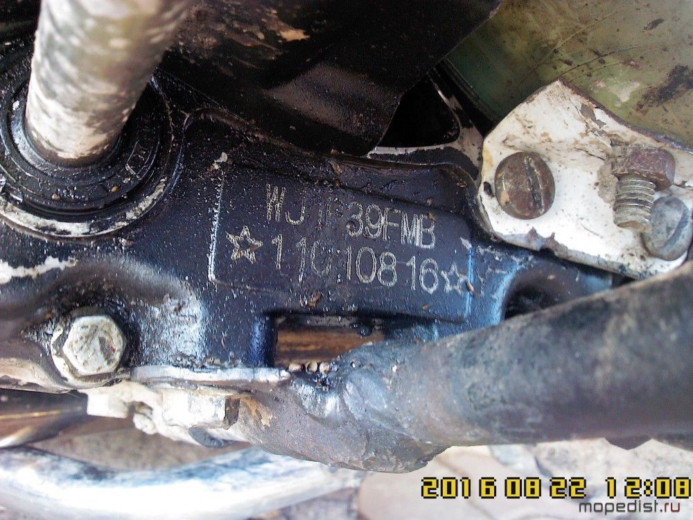

Бамбула.:
можно в кучу мест тыкнуть пальцем, где значится 49 сс.
На моторе выбито 1P39FMB, что означает: 1 цилиндр, фронтальное охлаждение, 39 мм диаметр цилиндра, ну и другие условные обозначения. С диаметром цилиндра 39 мм бывает только объем 50 см3. И ГАИ-шники эту маркировку прекрасно знают. Если же и на цилиндре будет число 49 или 48, то какие нужны еще доказательства?
Вот, например, один такой.
Я лично мерил диаметр этого цилиндра, он был 39 мм.
В этой ситуации не ты должен доказывать, а они. Тебе достаточно лишь показать места маркировки. И всё, не нужно "накручивать" ситуацию и доводить её до абсурда. Равно как и трястись от страха перед человеком в форме и с погонами.
И это - не нужно в словах что - то, всё - таки, когда - нибудь и им подобных до и после черточки ставить пробелы. Они там не требуются.
