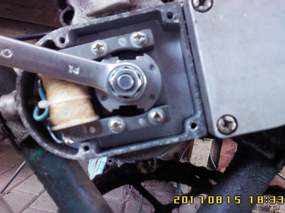

А покажи-ка фото положения ротора при поршне в ВМТ.Добавлено спустя 2 минутыВот так он расположен на моем моторе.
У меня бензопед в гараже стоит. Я завтра-послезавтра до него доберусь, сниму голову, посмотрю, что к чему, а заодно и ротор сфоткаю.
3 часа назад
Panzerflieger:
Заодно и цилиндр сними - проверь, как там под его прокладкой, кончики прокладки картера обрезаны или загнуты. У моего были загнуты, масло выгоняло через щели - немного совсем, но мотор был грязный от прилипавшей пыли. Отъездил так 3500 км, потом надоело промывать мотор бензином и решил глянуть. А там такая пакость оказалась.
