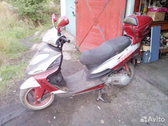

Всем знатокам привет,может кто знает ресурс двигтеля кокой на скутере Вайпер шторм 150, на 50кубовых 4т шо то около 10 000км ,я купил с 10 000км скутер,покатался пару месяцев и потом движек сдох как то сразу((А на 150сс продавец говорит пробег тоже около 10 000 км в консервации с 2012 года, как бы новее нового.Цена 85 000,документы- чек о продаже 2013 года ,укр продавец,похоже нужно растамаживать и живой хозяин должен быть чтобы зарегестрировали?
Продавец уверенно рассказываал сегодня по телефону, что напишит прям с Москвы мне бумагу и ее будет достаточно чтобы легко на учет поставили,я не уточнил що за бумагу можна написать для дистанционной продажи скутера,в рамках госзакона или какой другой формы ?

Nikanor, а ты его своим маслом не подпортил случайно?

масло в 2т лить надо,в 4т тока в движек было залито норм масло .Заводился скутер сразу четко,а потом дрыыкаать нужно было подольше.Компрессия 7 или 8 или меньше,не помню.Ковровец на 2т маасле заводится четко у меня))

Nikanor, это без разницы, какого типа движок: 2Т или 4Т. Масло, если оно говняное, то мотор ухандохает быстро - опомниться не успеешь. Также и при езде без воздушного фильтра или с щелями в его корпусе - оглянуться не успеешь, а компрессия и тю-тю, с концами. Компрессия 7 или 8 - это маловато, желательно 9 или около того.
А может быть и такое, что сам мотор в порядке, а карбюратор у него надо почистить, да и воздушный фильтр глянуть на продуваемость.

Возвращаясь к моему вопросу про ресурс 150кубового Вайпера,который 10 000км проехал,можно предположить что законсервировали его сразу же после того,как его пионеры добили?))

Nikanor, при нормальной эксплуатации они и по 30 тысяч ходят без проблем

Nikanor, а есть проблема открыть ЦПГ и глянуть, чтобы не играть в игру под названием "угадай-ка"? По любому - одной только силой мысли, без приложения рук, там ничего не сделаешь.
