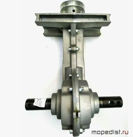

Анатолий Ш
142 дня назад
херово мой мотоблок работает, при пахоте каждые три минуты глохнет. Да и скоростей у него нет. Так что только ради него делать нереподолимые изменения не охота.
Это надо покупать мотоблок со скоростями. стоить это будет как мотор колесо.
в принципе, можно было бы мой мотоблок поставить над крылом, редуктор будет под крылом, и на редуктор надеть колесо мотоцикла.
Тогда мотоблок будет просто работать на одном колесе.
Но редукторная ось имеет диаметр 20 мм, и колеса надеваются со шплинтами
Ближайшая похожая мотоциклетная вилка - это днепр. Там ось 20 мм диаметром.
Если сделать огромные траверсы, то мотоблок войдёт посреди вилки вместе с редуктором, и на редукторе будет торчать одно или два колеса от днепра, вот только перенос крутящего момента с оси мотоблока на колёса требует шплинта, или приваривания колеса к оси.
угол наклона у вилки(кастер) не даст поворачивать такую тяжелую конструкцию
ну, рычажная подвеска вроде как не имеет прямой линии от руля до колеса по углу кастера.
там угл будет ближе к 90%.
кстати, а на рычажных подвесках разве не нужно менять кастер?
А тебе можно сделать оси шаровых опор прямо над штатным отверстием для шкворня, соединяющего раму с прицепом.

Как ты в узкую вилку "внедришь" широкий мотоблок?
а мотоблок весь не надо внедрять.
Достаточно нижнюю часть редуктора. Мотоблок будет висеть спереди от переднего колеса. ось мотоблока совпадет с осью вилки мотоцикла
вот сюда вниз должна вилка подойти
другое дело, что перья вилки внизу, где ось, надо будет модифицировать сильно. и правая и левая часть вилки будут одинаковыми.
Одна часть вилки - это просто разрезанное кольцо. соответственно, вставить туда в разрез кольца, и там потом кольцо стягивается болтом:
можно подшипник на внутренний диаметр 20, и в нём будет крутится полуось мотоблока.
отверстие для оси вилки ижа всего на 2 мм меньше диаметра оси мотоблока. соответственно, его нужно разжать на 4 милиметра, что бы вставить туда подшипник, а в подшипник вложить полуось.
Тогда сохраниться аммортизация вилки, рулевое мотоцикла, но спереди будут 4 колеса.
но мотор будет висеть наклонно перед колесом.
с точки зрения развесовки это даже хорошо
но с точки зрения момента, который мешает тебе повернуть руль, это плохо. когда большая часть мотоблока находится внутри вилки, повернуть руль легче
ещё бы хорошо как то вставить такой подшипник в перо, что бы он был с обгонной муфтой или как то так. а то на мотоблоке нет дифференциала
ну, или оставить ведущим только одно из двух колёс.тогда надо как то разобщить полуось и колесо с одной стороны.
правда, тогда момент в два раза меньше будет. бывают мотоблоки с блокираторами, на каком колесе поворачиваешь, то тормозишь
6904 или 61904 подшипник нужен на такие дела в вилкуДобавлено спустя 39 минутну или какие то проставки делать восьмерко образные, где одна часть восьмерьки - внутренний круг 18 мм втулка резиновая, другая часть 8ки - внутренний круг подшипник 20 мм. ну или оба подщипники.в прицнипе, это будет уже рычажная вилка
