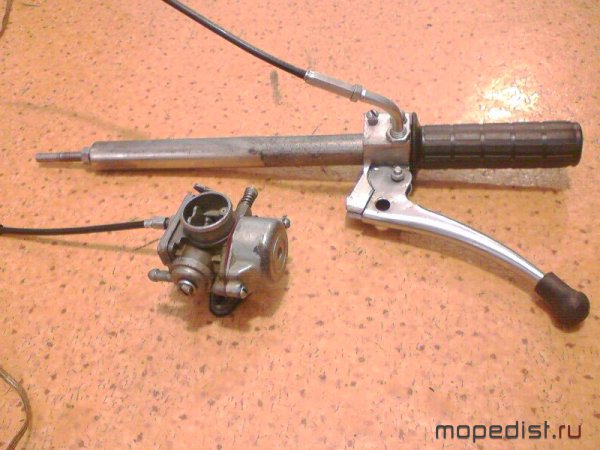

Ещё я поставил альфовский тросик газа на советскую ручку:
Очень понравилась отвадная трубочка, для её установки расверливаем отверстие в ручки газа до 8,5мм (желательно 8,75мм) и нарезаем резьбу м10х1,25
и вкручиваем отводную трубку:
Бобышка со стороны карбюратора как и на советском тросике, а вот со стороны ручки иная, в виде бочёнка, можно не заморачиватся, отрубить его, подогнать длинну и расплющить гайку, я сделал по другому, снял резинку, перевернул стальную трубку ручки, сделал прорезь под болт фиксации и такое крепление под альфовский тросик:
Далее отпаял бобышку со стороны карбюратора, подогнал длинну, припаял на место и предварительно собрал на трубе старого карпатовского пера,
в итоге выглядит всё это так:

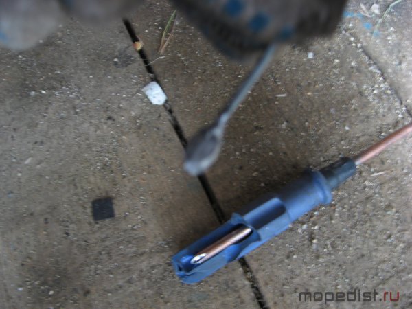

я лично нечего не распушаю просто мокаю в кислоту для пайки цветных металлов и всё вот фотографии (кислота какая то советская ещё очень хорошая)
