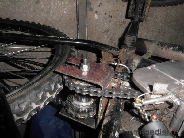

вот фотки Добавлено спустя 1 минуту
переключатель скоростей Добавлено спустя 1 минуту
задний переключатель Добавлено спустя 3 минутысзади к мопедной звезде на 44 зуба прикреплена велосипедная(снятая спереди) на 48 зубов чтобы перейти на велоцепь (по объективным причинам-промучился дня 2 с мопедной но не настроил точно, поэтому и поставил вело цепь). Добавлено спустя 4 минутытакже видна пластина для удлинения базы сантиметров на 5, колесо смещено влево на 2 гайки м10 Добавлено спустя 5 минутбазу удлинял для возможности сместить колесо-иначе был перекос цепи. Добавлено спустя 6 минут

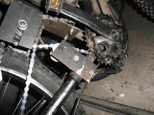

2 натяжителя, нижний самодельный , ролик сделаль из колеса от роликового конька. Добавлено спустя 7 минут

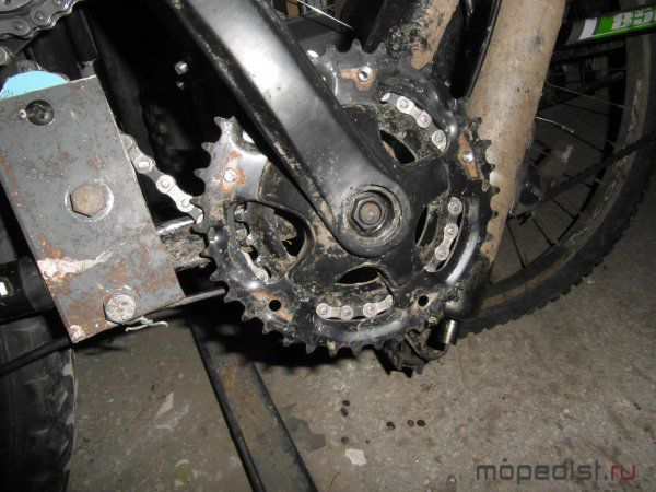

спереди осталось 2 звезды , цепь идёт к звезде на 28 зубов. Добавлено спустя 8 минут
сами звёзды Добавлено спустя 9 минут
вид сверху на промвал Добавлено спустя 12 минут
Добавлено спустя 13 минут
Добавлено спустя 15 минут
сборка окончена, можно испытывать, но сейчас нет ни одного тормоза, задний в бреик не подходит изза переделки базы, а спереди нет тормоза ещё. какой посоветуете дисковой-механику или гидравлику, и почему!

Нехорошо, когда натяжитель цепи стоит сверху. Так нагрузка от мотора будет через него проходить.. А переключатель планетарки я на левую часть руля ставил. Цифры, правда, были кверх ногами, зато переключать гораздо удобнее (правой рукой сбросил газ, левой переллючился). Но, у меня ручки сцепления не было...

dan_1995, ролик натяжения цепи нельзя ставить на ведущую ветвь, а только на обратную!!! На ведущей слишком большая нагрузка и ролик вывернет в спицы... вы же не самоубийца?

спасибо за советы, а про натяжитель подумаю, проста там у него 2 функции было-цепь натягивать и устранять небольшой перекос цепи изза которого не очень хорошо работало. может крепление натяжителя усилить так чтоб не вывернуло его?

dan_1995:может крепление натяжителя усилить так чтоб не вывернуло его? можно...например соединить одной полосой металла верхний и нижний натяжные ролики между собой, НО : dan_1995:и устранять небольшой перекос цепи получится смещение цепи перед звёздочкой и не боитесь, что на скорости из-за этого цепь зайдёт НА зуб звезды и слетит ?

новый натяжитель, стоит очень крепко и в спицам его не свернёт, вообще никуда не свернёт, только ещё черновой вариант не очень аккуратный Добавлено спустя 9 минутнепоседа, у вас кстати тоже ролик прикреплён спереди в том месте через которое проходит вся нагрузка и норм ведь?

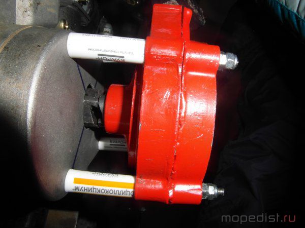

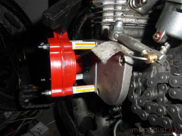

поставил арм от дружбы, ещё не заводил , тк не купил бензина

Арм от дружбы так же ставил только храповик сделал короче и приварил прямо к гайке крепления магнето-не так выступает.Уже заводил-хорошо,трос длинный.
Фотки есть в альбомах.

ganstown, проект ездил и хорошо ездил. особенно стартер отлично работал дружбинский благодаря моей незаурядной конструкции его крепления). если смотреть мою следующую тему , то увидите что я так и сделал по сути , планетарка и промвал в одном блок из квадратной трубы, и цепь опять слева стала. повысилась максималка , но тяга чуток упала. но разгон по сравнению с просто кд был отличным. проект давно закрыт. был новый проект с планетаркой и триммерным мотором на двухподвес раме. но не закончил его. тот проект закрылся(мотор радует новых хозяев, а остальное всё на новый проект кинул) по причине аварии. друг с машиной встретился и смялась рама у рулевого стакана.угол наклона вилки стал сильно вертикальный , ну и колесо порядочно сместилось назад, даже глушак не влазил, делалего вперёд и он дымил перед самым лицом. после аварии прошёл 20 км и был разобран(
