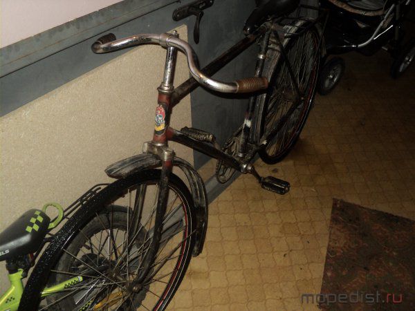

Помогите опознать велосипед? Как раз таки на эту раму и буду ставить мотор.

1766 дней назад
От руля в восторге, просто прет!
Не шалю, никого не трогаю, примус починяю!
#111
- 3 января 2013, четверг
Тверь
2808 дней назад
Меня тоже прет))) Но что за вел то?)
#112
2156 дней назад
Semen:От руля в восторге, просто прет! Руль достаточно распространенный. Просто его перевернули))
#113
Тверь
2808 дней назад

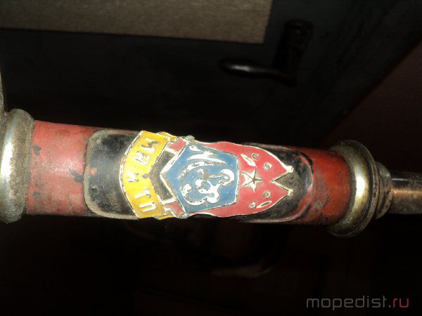

Да кстати) Но таких рулей я уже давно не видел. И в магазах нет. Руль вернем на место. Хотя может и не вернем) Но кто узнал абревиатуру? Это минск? Киев? Или еще что? Что за велосипед то подскажите други?)))
#114
Нижний Новгород
4092 дня назад
Кажется киев - у минских эмблемка чуть иначе была !
И написал он на развалинах КПП - ДМБ.....
#115
Тверь
2808 дней назад
МА ТП абревеатура на шильдике. По середине толи И толи две черточки.
#116
Нижний Новгород
4092 дня назад
Да в принципе какая разница что за велосипед - главное сам проэкт , а остальное приложится !
#117
Тверь
2808 дней назад

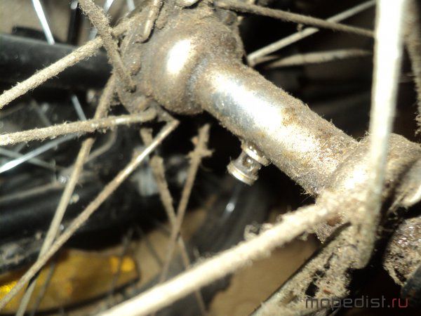

Эх... истину глаголишь. Вот сейчас начал заниматься очисткой сего апарата... кстати первый раз увидел. У него на каретках масленки стоят!

Масленники с одной стороны вещь хорошая , а с другой слегка не практичная , грязи много скапливается , нет возможности нацепить резиновое колечко на ось , что бы оно пыль сдирало !

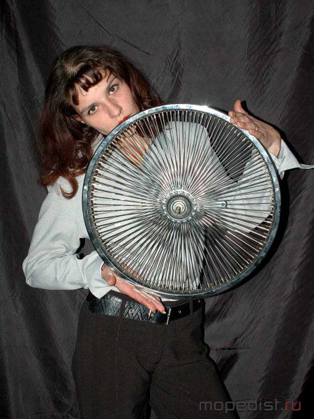

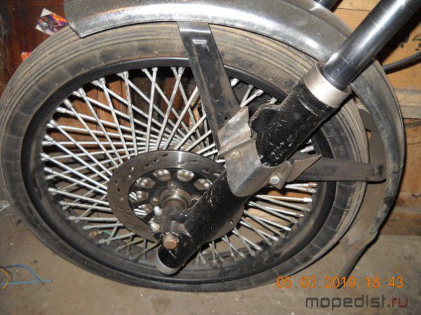

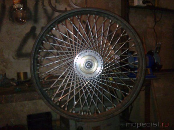

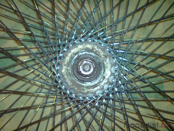

Как вариант могу предложить сделать более рэтровскую спицовку нежели есть сейчас , да и вообще из сооброжений прочности так будет луше , ведь мы все знаем что советские обода велосипедов в основном ломались от нагрузок моторов Д !

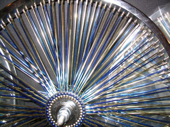

#122
Ковров
Это сколько ещё дыр насверлить в ободе...
#123
Нижний Новгород
4092 дня назад
самое большое - это 108 дополнительных дыр , ну а самое маленькое 36 !
#124
3425 дней назад
Проще купить готовые колёса под 72 или 144 спицы. http://shop.chopperdom.ru/product_info.php?cPath=36_57&products_id=403 Там же есть адаптеры под втулки на 144 спицы.

#125
Ковров
честно говоря сомнения в целесообразности подобного количества спиц. Это только для дизайна как я понял.
#126
3425 дней назад
andruxxa, Правильно понял.)) Сами обода у этих колёс простые, одинарные, хлипкие..
ONE LOVE - KUSTOM LOVE
#127
Нижний Новгород
4092 дня назад
ещё для жесткости колеса , прочность становится выше !

Немецкий квадрат стоит. Суть модернизации состоит в том чтобы сделать это все бескровно максимально для обоих частей. Для двигателя и велосипеда. Я как узнал что это раритет то скорей всего точно заменю педальный узел а оригинальный уберу в коробочку. Просто в оригинале педали не подходят. Будут бить о крышки а переваривать нехочу коли. Так. Резина сохранилась но сдохли камеры с нипелями резиновыми))) Кстати сзади номер сохранился 1913 написано)Многоспицевые колеса на такой велосипед мне кажется будут выглядеть не очень красиво. китик:Если нужно , могу скинуть множество фото по дизайну фар и по оформлению руля и рукояток , сам на этом очень сильно помешан - буду рад поделиться набросками !!! smile скинь пожалуйста фотки) Было бы интересно поглядеть. Прям суда кидай) Добавлено спустя 1 минутуКстати а почему масленки анахронизм? Их что на этом велосипеде вообще быть не должно? Там обода крашеные. Черные с красными полосками. Да по всем крыльям они идут еще.

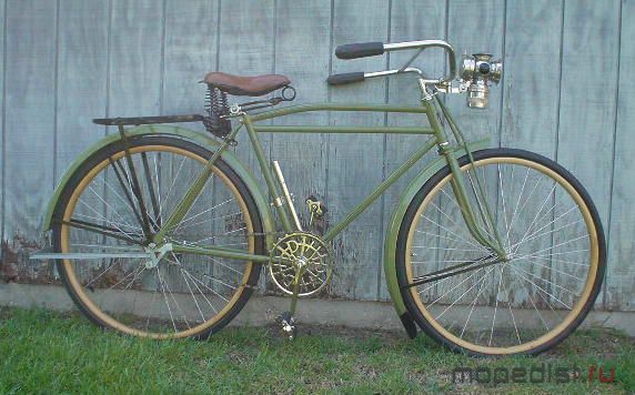

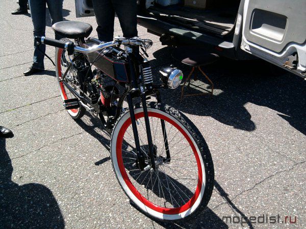

ну вот по фарам что бы я предложил - в стиле начала прошлого века !
Теперь по ручкам и слегка по рулям ! Выложил предельно мало , по скольку всё сразу не нашлось , но всё же не задумки взять можно , к примеру рукоятки руля можно по замерам и чертежам сделать собственные , могу помочь токарными работами , так же не выложил фотки фар именно с лампами лишь потому что такой старый велсипед лучше снабдить карбидной горелкой независимой от мотора - так было бы практичнее в экстренной ситуации , к тому же было бы довольно удобно , ведь карбидная горелка не только красивая и старинная , но и просто практична своей продолжительностью горения , на одной заправке водой и карбидом до 5 часов может палыхать !!!
#130
Тверь
2808 дней назад
Идеято хорошая))) НО где взять то карбид. Времена детские прошли когда бегали за газовиками. Или пропановый балон ставить? А как пробковые ручки сделать? Хм...насчет токарных работ учту))) Это еще будет надо видимо. Но всетаки. Их как делают? точят или пресуют?
