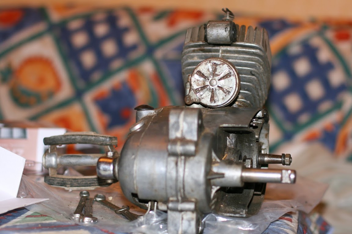

Двигатель безжалостно был разобран
При разборке два болта, стягивающих половинки, отказались откручиваться и обломились. Причем один - в опасном месте, возле коленвала. Договорился с Хаммером, отвез к нему в мастерскую, там он попытался сначала приварить к обломку рычаг и вывернуть - бесполезно, винт просто обломился еще раз глубже. В итоге болт высверлили и нарезали резьбу М6 вместо М5.

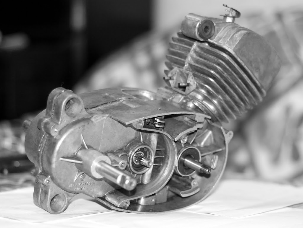

Моторчик был выкупан в ванночке
Наполнен новыми хорошими подшипниками
Подогнан
И вот уже почти в сборе

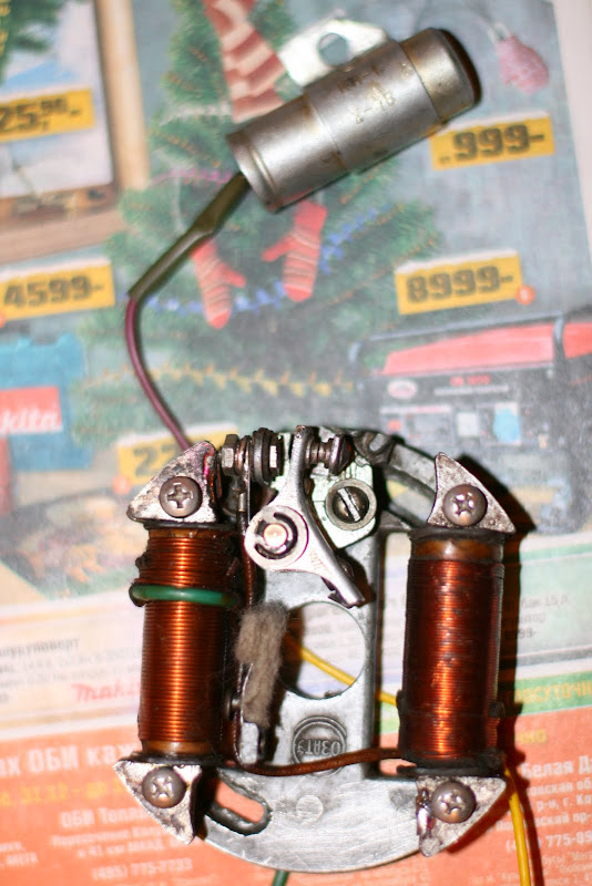

С зажиганием ограничился разборкой, чисткой и заменой проводов.

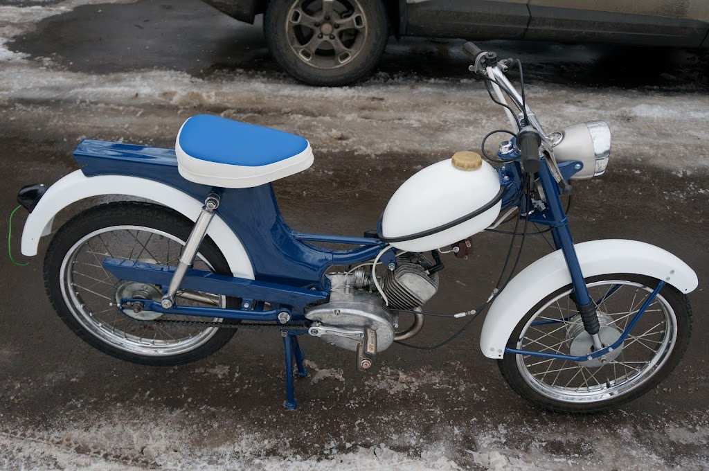

В общем, весь этот год по не совсем зависящим от меня причинам Рига провела сначала в ожидании перекраски, а потом в перекраске.
Нет худа без добра, зато подсобрал некоторые недостающие детальки (багажник, ручки, фонарик), отдал в перетяжку отличному мастеру седло, пересобрал колесья с приличными ободами и практически новой резиной.
С покраской всё вышло не идеально гладко, но в целом качеством доволен. Багажник пока в перекраске, он есть. :)
Поскольку всё это уже порядком поднадоело, фотографий дома почти не делал.
Вчера в основном закончил сборку и решил вытащить мопедку на улицу, чтобы хоть посмотреть на это чудо со стороны и проверить движок.
Так как по покраске бака есть небольшие дефекты, бензин в него пока не заливал, воспользовался тестовым бачком на 100 грамм smile На второй фотографии особо внимательные заметят этот неродной объект в районе карбюратора laugh

Съездил на Риге в гараж, 10 км примерно. В целом полет нормальный, хотя на участках с голым льдом ссыкстрашно :D
Но вылезли и косяки:
- забился какой-то дрянью краник - причем при сборке я проверял, что он рабочий, а тут налил бензина, а он не течет. Свинтил отстойник, с удивлением обнаружил в нем что-то наподобие геля или эмульсии. Прочистить было нечем, продуть не получилось, хорошо был запасной вариант в виде аварийного 100-граммового бачка прямо на карбюратор smile С двумя дозаправками добрался :)
- дергает на первой передаче, как только немного разгонится. Пока не понял, в коробке или в сцеплении. Рывки явно намного реже, чем обороты коробки, даже я бы сказал что реже, чем обороты колеса. На второй передаче всё нормально. Исследовать причины буду теперь уже весной.
В остальном всё работает - заводится даже на холоде сразу, тягу мне оценить сложно (на двухскоростниках не ездил никогда), на первой трогается уверенно, на второй вроде едет. Но цилиндр в любом случае буду родной ставить, так что сейчас этим не очень заморачиваюсь.
В целом, ощущения от езды на такой штуке забавные. Народ пялится, пробки объезжаются smile
Обратно из гаража ехал на Пежо с вариатором. Дорога заняла раз в пять меньше времени, отчасти потому что не надо было доливать по пути бензин :)
