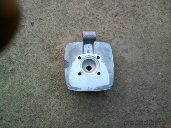

....слышен треск в цилиндре. Такой очень характерный металлический, который продолжается до максимальных оборотов.....
По хорошему, при доработке окон снимается надфилем фаска.... Аналогично делаем с кольцами... Это намного облегчает жизнь мотору....
Теперь про головку.... Насколько я понимаю, после установки поджатой головки и переходе на 95-й бензин зажигание надо крутить не в сторону раннего, а в сторону позднего!
После проточки надо снять "фаску" и на головке, иначе может возникнуть ситуация, когда поршень может встретится с головкой!Ну или как вариант - лечится более толстой прокладкой.
Для примера головка , та что в продаже появилась:
Из минусов - не симметричность!
