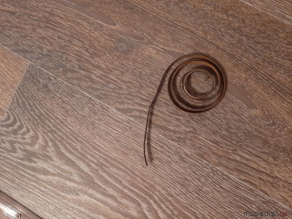

подскажите сломалась пружина кик стартера на двигателе s-57,можно ли поставить другую какуюнибудь,такую не могу не где н
айти

А ты найди старую измерительную рулетку. В ней тоже возвратная пружина имеется. Если будет тонкой, то можно вдвое намотать.

В 6-8 а не в два )))) и от будильника а не от рулетки )))) толщину родной представляете? я да ))) Во первых, не постите в каждой теме, да еще по несколько раз. Есть правила. Удалите сообщения во второй теме. Во вторых в Ш-57 не было пружины, он педальный. Так что речь скорей о Ш-58 с крышкой от 57. В третьих на 58 есть 2 варианта крышек, под внутреннюю пружину, как у Вас, и под внешнюю как на V-50. Внешние пружины еще есть иногда в продаже, главное не перепутать с 50ми, они в разные стороны. Крышку можно поискать. Может у кого и внутренняя пружина осталась, поспрашивайте на дырчик.су. У меня их много но все недоступны до весны. Однако с внешней лучше, не зря на неё перешли. До того были часты невозвраты кика или его движение при заведенном моторе, слаба внутренняя. Под внешнюю под внутренюю

krotik:В 6-8 а не в два )))) и от будильника а не от рулетки )))) krotik:толщину родной представляете? Не-а, очень приблизительно... А если она толстая, может быть туда можно самодельную из пружинной проволоки накрутить? Подобрать подходящую пружину и переделать - перенавить в плоскую спираль из цилиндрической. Не справится одна - рядом вторую такую же разместить. А то и третью, если даже две не осилят. Хлопотно, конечно, но чтобы сказать "невозможно" - таки-нет, чем да...

На вскидку, по памяти толщина 2 ширина 5-6. Я не мерил, а если и мерил когда то то не помню этого момента))) Накрутить можно что угодно куда угодно. Вот только как кик в очередной раз повиснет снова половинить мотор. Сломать эту пружину не так то просто, она вовсе не их хрупких. Но вот как то сломалась. Вообще ощущение что не хватает витка, а то и больше. Возможно её пытались укоротить для более уверенного возврата, отсюда и проблемы. Я не думаю что они реальный дефицит, правда сужу только по себе. Дело в том что на очень большом кол-ве Ш-58 стояло две пружины! Появилась внешняя а внутреннюю продолжали ставить, хотя она была уже ни к чему, только люфт вала, в месте со своими щечками, выбирала. Так что многие их просто снимали и ставили в это место набор шайб по ширине пружины. Так при сборке отпадала нужда контролировать попадание её уса в паз картера. В общем спрашивать нужно и точно найдется.
