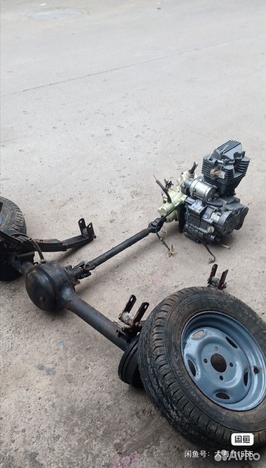

подойдет ли такая ось на альфу? переделка в трайк
на авито увидел объяву, такие часто встречаются
Анатолий Ш
204 дня назад
что с этим надо делать, что бы установить на альфу назад? https://www.avito.ru/kirzhach/zapchasti_i_aksessuary/os_dlya_kvadrotsikla_4341877050?slocation=621540&context=H4sIAAAAAAAA_wEfAOD_YToxOntzOjEzOiJsb2NhbFByaW9yaXR5IjtiOjA7fQseF2QfAAAA
"подойдет
Добавлено спустя 1 минутутут маятник альфы надо менять?

не подойдет, или "не надо маятник менять"?

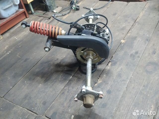

Тут амортизатор стоит"моник" , а у альфы по моему на задней подвески два . надо что то на варивать

Не подойдёт без существенных доработок. Да и вы ж классических трайков боитесь, писали

Раму другую сварить

Не Альфа, но что-то похожее

так вот приваривают ещё, как я вижу/ просто задний маятник подрезают

Главное чтобы жёсткости маятника на скручивание хватило, а то будет первое время задняя независимая подвеска, пока не оторвётся laugh
Арена флудеаторских боёв
Vladk
4 часа назад
А оторвётся обязательно (скручивать маятник будет сильнее на порядки). И плюс на покрытиях с хорошим зацепом по причине отсутствия дифференциала будет ехать только прямо.

Анатолий Ш, нет, наоборот надо жёсткость повышать всеми доступными способами. Лучше сварить новый маятник

Сначала соберите хотя бы самый простой вариант, наберитесь опыта, а потом уже думайте, надо ли усложнять. Я имел в виду не настоящую независимую подвеску, а то что маятник будет скручиваться и болтаться как сопля, пока не отвалится.
Анатолий Ш:
а вот эта хрень жёсткая? 5
Толку от нее никакого, потому что крепление к раме все равно придется варить с нуля.
Анатолий Ш:
той же длинны, наклона, геометрии, но из более толстого материала?
Другой длины и геометрии, с рассчетом на два колеса сзади. Естественно рама может не выдержать, потому что это совершенно другие нагрузки на скручивание. Прицеп - это другое.
Надо делать жесткую конструкцию. Скручиваемую раму сделать не получится без рассчётов по сопромату.

шо это за движок там. неушто альфовский
Vladk
4 часа назад
Не, эт все 200± кубов
Анатолий Ш
204 дня назад
сдается мне, у них выходы на боковой редуктор угловой одни и теже
Мотвэ
Дельта
8 часов назад
количество шлицов на валу у моторов больше 125 отличается, это первая преграда. Вторая - тяжесть всей конструкции впринципе, альфовская 110ка заметно слабее по моменту вертикального клона cg125, несмотря на близкий объем. Третья - слабость коробки и сцепления, все это проектировалось для легкого мопеда.
Поехать то оно может и поедет, но что крякнет быстрее, коробка или сцеление - большой вопрос.
