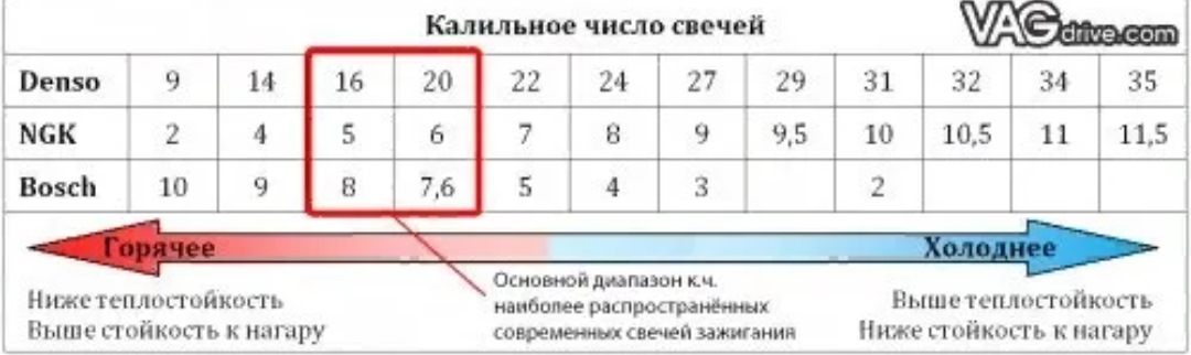

Какое у неё калильное число? 17 ?
МихалСаныч
Вологда
Таких калильных чисел не существует.
А как же А17в свеча?
МихалСаныч
Вологда
Оно едино для всех.
Поясни.... Свечи А23 и А17 одинаковы?
МихалСаныч
Вологда
Вчера вечером поискал калильное число и не нашел... Написано:"калильное число среднее"

Если ты про свечу L7T - все верно, она и есть "середнячок". С одной стороны - моторы бензопил и триммеров работают на больших оборотах и сильно греются. С другой стороны - охлаждение у них принудительное, а оребрение цилиндра значительное.
Для сравнения: веломоторам Ф50 и Ф80 желательно свечи NGK с индексом 4, 5 или 6, но и свечи с индексом 7 работают в них нормально - самоочищаются от нагара и не дают калильного зажигания. Из отечественных им подходят А10 и А11, на худой конец А14.
МихалСаныч
Вологда
Это свечи под степень сжатия не более 7.
Свечи подбирают по тепловой нагруженности мотора и никак иначе.
В каком-то смысле Харитон прав, но высказал свою мысль не прямо, а опосредованно - с "переподвыпертом": чем больше степень сжатия, тем больше теплоотдача и тем больше свеча нагревается.

Нет, он тут не прав. Свечи (калильное число) подбирают по тепловой нагруженности мотора.
2 дня назад
В каком-то смысле Харитон прав: чем больше степень сжатия, тем больше теплоотдача и тем больше свеча нагревается.
Дед, а теплопередача осуществляется как, путем конвекции или лучеиспусканием?
МихалСаныч:
От чего зависит тепловая нагруженность мотора? Что показывает калильное число свечи?
МихалСаныч
Вологда
От тепловыделения smoke Посмотри мотор от ЗАЗ-968м. Там низкая степень сжатия и высокая температура, поэтому свечи А23.
2 дня назад
МихалСаныч:
От тепловыделения Посмотри мотор от ЗАЗ-968м. Там низкая степень сжатия и высокая температура, поэтому свечи А23.
Мне его смотреть не за чем. Я на них езжу с 1984 года. НИКОГДА, НИГДЕ не перегревался.
Степень сжатия там ниже Жигулей из экономии.(можно сделать такую же, и добавить 5 ПЯТЬ! сил) А свечи А23 стоят вместо А17, ибо ЛУЧШЕ и эффективней ПРОЦЕСС сгорания топлива, чем на Жигулях.
Вы там с Дедом обмозгуйте, и давайте конкретно про ТЕПЛОВУЮ НАГРУЖЕННОСТЬ мотора.
