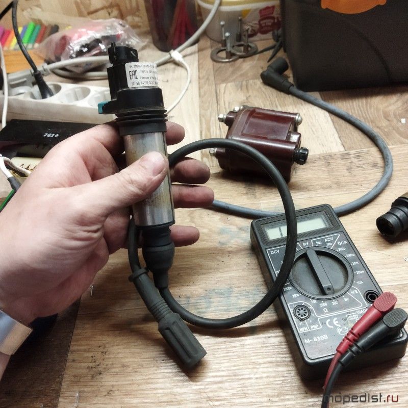

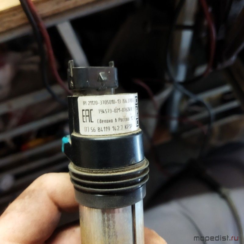

Вопрос, камрады.
Есть индивидуальные катухи от весты. Анамнез - иногда троил мотор при заводке. Мама заволновалась, а я был далеко. Поехала на сервис, пропуски зажигания, замена катушек. Катушки забрала. А там говна скопилось под пружинками и есть огромная вероятность, что "оне робочии"
На одну катуху я посадил вв провод.
И хочу еë вонзить вместо катухи от жыгулей на плонету.
Посему, вопрос: так можно делать? И там без разницы какой из выводов первичной обмотки подключать к соответствующим выводам коммутатора?

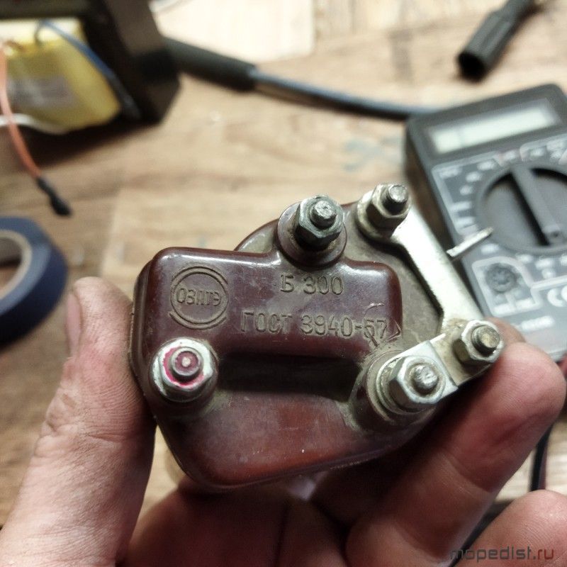

Валяется еще некрокатуха Б300.
Так вот, у нее сопротивление первички 3.3 ома, а у вестовской 1.2 ома. Некрокатуху ставить я не планирую, но все же, какое сопротивление предпочтительнее? И как оно влияет на искру? С малым искра мощнее?
Редактировалось: 1 раз (Последний: 4 мая 2026 в 17:33, komandor: причина не указана)

komandor, Б-300 для контактного зажигания. Там витков на первичной обмотке в три раза больше чем на электронной. По-памяти около 300.
При желании витки с первичной можно смотать ибо на электронике будет тухлить.

Ха. Небезинтересное развитие событий. Короче, вестовскую катушку я подключил. Оно заработало. Но:)
Но на вестовской катушке искра слабее.
Катушки, запустил их на коленке:
Б300. Первичка 3.3 ома, вторичка 7.4 кОм. Срабатывает через раз, когда не срабатывает - слышен щелчок изнутри. Искра визуально сиеяя, но слабая.
Б117а. П 3.8 ом, В 7.5 кОм. Искра визуально синяя и слабая.
Аналог б117, которая с ижака. П 1.1 ом В 7.1 кОм. Визульно искра синяя мощная, жирная.
С весты. П 1.1 ом, В хз, не звонится. Искра визуально синяя и слабая.
CDI. П 1 Ом. Искру не смотрел.
Вот сводные данные. Искра была лучше на катушке, которая уже стояла:)
Попробую колхозно вытащить катушку из-под бака на обдув..

Ну вот б-300 в обрыве как обычно. Щёлкает когда искра внутри между кусками обрыва. Видимо то же самое на катушке с авто.

komandor:
Так одна под контактное зажигание, другая под электронное.

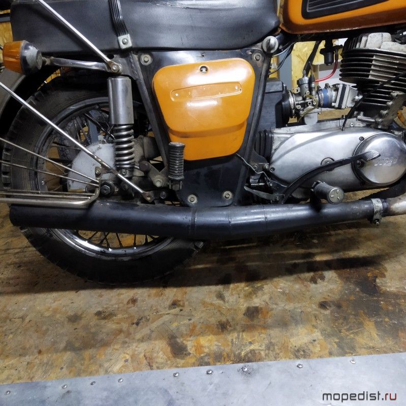

Ха, теперь вторые наблюдения. У меня стоят говнофлейты. Ну, я считал их таковыми. Сделаны хз, для какого мотора (типа для иж планеты), хз, какой геометрии. А они, внезапно, работают:)
Как это выглядит: на третьей оно начинает ехать после 60.. И четвертая подхватывает после 75. И едет после 80. Но есть нюанс: после 90 обороты зело высоки. Короче, ехать 80-90 хорошо. Примерно с 80 начинает сопротивляться горкам. Не всем, но большинству. Рядом у меня серьезная горка, на которой я всегда тестю драндулеты. Так вот, в низу 80 (не смог больше разосрать) наверху 60-65. Что отлично ящитаю.
Иными словами, на третьей до 75, потом переход на четвертую. Если по ровному и без претензий, на 4 можно ехать и 60. Но разгон до 80 будет вяленький.

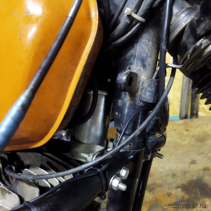

Вопрос по 2т трубам. Нужен совет. Можно ли изменением длины какого либо отрезка уменьшить начало работы резонатора по оборотам?Добавлено спустя 3 минутыЭто труба, с другой стороны такая же.
А тут спряталась катушка
28 минут назад
komandor:
Можно, но увеличив длину. У тебя все на пределе. видимо флейты стоят от 4 серии.
А к катушке надо добавить наружное сопротивление. Как на Москвиче. Перестанет перегреваться.
komandor
Радужный (Владимирская обл.)
А, забыл. По свече. Сфоткать не смог, ибо солнце. Телефон нисмог. На словах: вокруг всë черненькое, а электрод темно-коричневый. Масло 1 к 25. Роснефть 2т. Гтж 1.4мм. С ним все разгоны затухают около 105-110 по gps. Дальше хз, кончаются ровные участки. Ящитаю норм. Но на переходных режимах таки подбогачивает, да и хрен с ним. Что-то выдаивать больше я уже нихачу:) И так сойдет. Считаю, что победил "них.я ненастраиваемый карб", ибо именно так мне его отрекомендовали. Мужики пытались присовокупить его на какой-то буран.
Теперь, где бы нормальную катуху найти?.. Не охота перебирать говнокатухи за бабосы в помойку.Добавлено спустя 1 минуту
Можно подробнее? Вот прямо номинал и мощность резюка?
Можешь примерно сказать: увеличение какого участка дает понижение оборотов подхвата? И на сколько примерно надо наставить?
Если что-то надо измерить - измерю.Добавлено спустя 2 минутыandruxxa, в этом сезоне сарумян. Cdi не раньше зимы смогу поставить. Сейчас хочетмя поездить.
Увеличивают длину выпускных труб, переднего конуса, и цилиндрического участка самого глушителя. До флейты. На сколько может сказать только Господь Бхагаван. Но подхват станет менее явным, но расширится сам диапазон в котором будет хорошо тянуть.
Но что то мне кажется, что у тебя сварено грамотно. Какие флейты стоят? Самодельные, или от Пл4?
