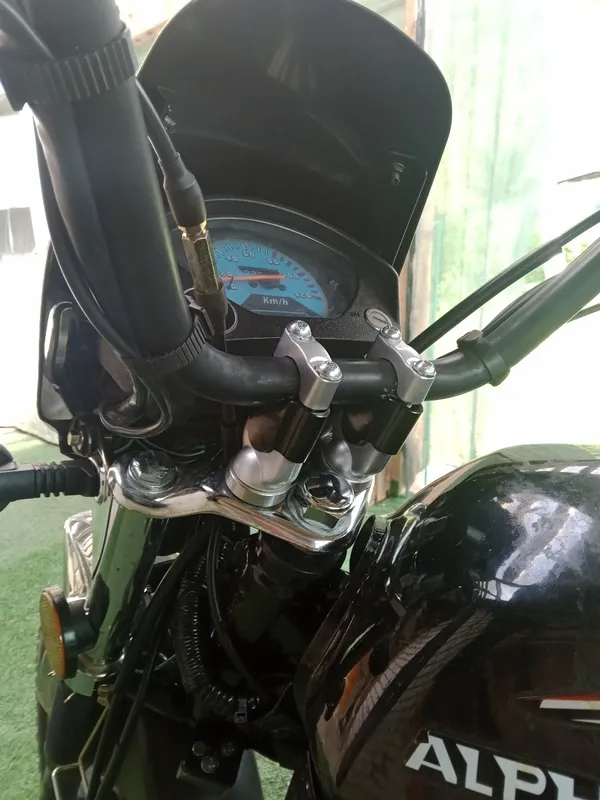

Надо поднять руль на Альфе. Вариант с переходником не нравится - дорого и нагромождение. Поставить проставкой верхнюю часть от стандартной стойки - как промежуточный вариант. Лучше бы найти готовый элемент. От чего подойдёт?

Разберём пост деда дедально. Не для деда пишу, дед понимает прекрасно что пишет и зачем . Для других.
Рассмотрим
Узел, в котором осуществляется соединение верхней траверсы и верхних частей труб вилки
на примере моего мопеда.
Если
Pedro:
То
Изменяться при этом не будет, соответственно жесткость этого узла никак не изменится.
Это прекрасно видно на фото.
Значит, утверждение деда, что
Уменьшится жесткость узла верхней траверсы.
- пиздёж недостоверная информация.
Соответственно пост мог бы быть сразу перенесён из профильной темы, в более подходящую с пометкой - пиздёж недостоверная информация, или без пометки. Без объяснения причин.

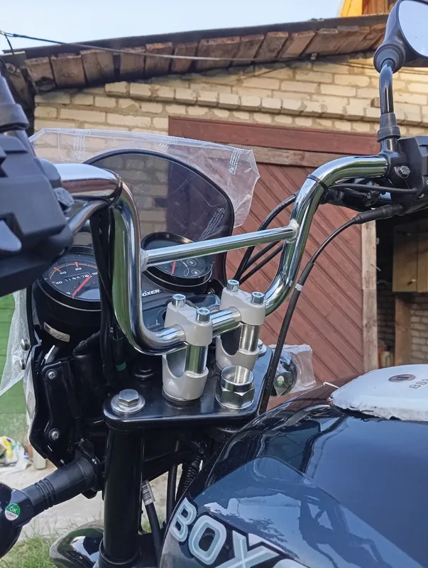

Заметил, что сутулюсь, за рулём китайской дельты. Есть мысль заказать токарю проставки, под кронштейны, что стоят сейчас. Пару цилиндров, высотой 5 см.

Поставил две муфты гаечные. Резьбу перерезал. Выглядит это дело не очень, но функции выполняет. Ощущения в грудном отделе позвоночника улучшились.Добавлено спустя 8 минут
